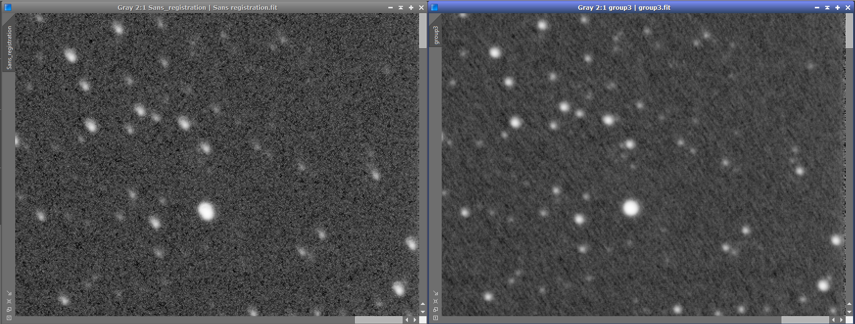

Alors j'ai besoin de vos lumière, la semaine dernière j'ai posté une image de la nébuleuse du cône qui avait 11H10 de temps de pose et j'ai trouvé le résultat énormement bruité alors j'ai eu l'idée de faire un comparatif avec et sans Prétraitement sur une image avec exactement les même caractéristique de registration. Je précise que les darks et offsets sont fait dans un garage avec une absence totale de lumière et bouchon + obturateur fermé !
à gauche 15 image de 10 minutes additionné sans prétraitement et à droite avec prétraitement avec 30 darks 10 flats et 40 offsets en médiane.
Les 2 ont reçu le retrait des pixels chaud et froid par les filtres maximDL

Le prétraitement ajoute un peu de bruit certe, mais surement pas à un tel niveau.
On peut voir les darks/flats/offsets maîtres ?
"Les 2 ont reçu le retrait des pixels chaud et froid par les filtres maximDL"
Ce n'est pas nécessaire si la rejection est bien faite sous pixinsight. D'ailleurs ce n'est pas ça qui cloche ?
Essai une addition arithmétique simple sans rejection et compare les résultats avec/sans.
Tiflo
Ok je vais mettre ça, je fais le prétraitement avec maximdl (pour ça que j'utilise les filtres pour supprimer les pixels froid et chaud), j'ai juste ouvert les 2 images sur pixi pour comparer et faire une capture écran.
Vérifie dans ta fenêtre de calibration que tu n'as pas "Dark Substract Flats" dans "Advanced"
C'est dommage d'utiliser maximdl quand on a Pix à disposition.
Le problème peut venir de plusieurs endroits, donc montre nous simplement un image brute avant et après calibration pour commencer.
Si tu vois une différence notable, post également les images les dark/flat/offset maître.

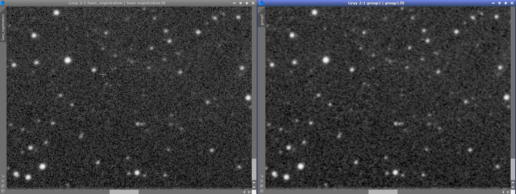

à gauche pas de registartion (alignement) et à droite avec registation
De la première capture à la dernière il se passe 4 heures
Oui tu as un peu de rotation de champ lié à une MES perfectible (même si sur 4h c'est déjà pas mal en nomade). Si les brutes ne sont pas filés ça n'a aucune importance.
Le dithering t'aidera à éliminer la trame qui apparait dans le sens de la rotation.

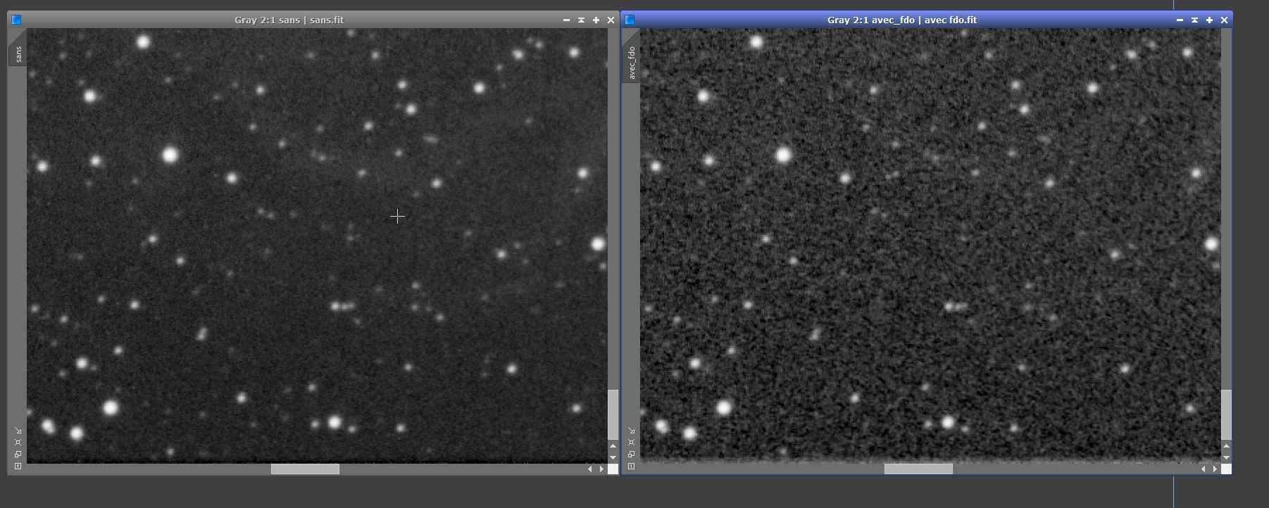

Et celui ci le même cadrage qu'au début avec et sans registration la trame est présente mais plus faible.
je pense que le problème viens bien dithering vu la trame, d'ou ma grosse perte de résolution sur ma nébuleuse du cône dans les zones sombre et le bruit.
