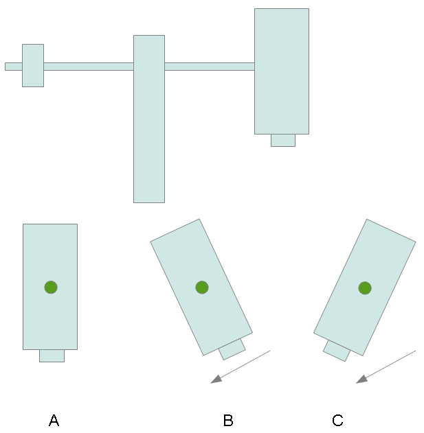

J'ai un problème d'équilibrage avec mon C11
A vrai dire je ne comprends pas son comportement
Je pars de la position indiquée dans le dessin du haut : barre des contre-poids à l'horizontal
A partir de la position A du tube, je le pivote autour de l'axe de déclinaison comme indiqué en B : quand je lâche le tube il pivote de lui-même comme indiqué par la flèche. A priori, j'en déduis que c'est l'arrière du tube (côté miroir) qui déséquilibre le tube.
Et là où je perds mon latin, c'est que si maintenant je pivote le tube comme indiqué en C et que je le lâche, il continue à pivoter dans le même sens comme indiqué par la flèche, alors que je m'attendais à ce qu'il pivote dans l'autre sens
Quuelqu'un peut m'expliquer ?
C'est l'équilibrage en DEC dont tu parle...Tu n'as pas un chercheur? c'est typiquement ce qui créé une asymétrie. Sinon la mise au point interne du SCT, mais il faut vraiment extrêmement peu de frottement sur l'axe DEC pour que ça joue. Sur la plus part des monture ça ne se voit pas.

Hormis le chercheur qui peut faire une dissymétrie, il y a aussi les câbles si tu en as. Il faut les attacher le long des tubes et les faire descendre le long de la monture.
