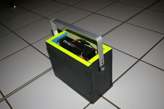

j' utilise pour alimenter ma monture Orion Atlas goto une batterie de tondeuse 12v 17ah, avant chaque sortie, je la met a charger avec un chargeur CTEK MXS 3.6, ce chargeur me sert également pour la voiture et la moto
Cette config n' est pas très lourde, elle me suffit amplement pour une soirée vu qu' il n' y a que la monture a alimenter
J' ai fait une petite caisse avec poignée et prise allume-cigare
