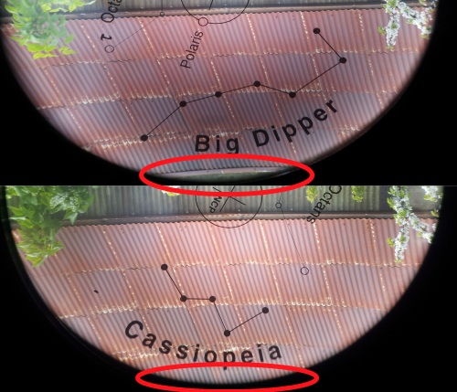

Bref, j'essaie donc tant bien que mal de laisser le centre du réticule sur une cible quelque soit l'angle en AD de la monture. Mais en faisant ce réglage, je me suis aperçu que la vue n'était pas exactement la même en fonction de l'angle en AD, comme si l'axe AD (qui est sensé visé la polaire) avait du jeu ou comme si l'axe AD décrivait un cône.
Voici ce que cela donne avec une rotation de 180° entre les deux images:
On remarque la présence ou non dans le viseur du sommet du toit de tôles en fonction de la rotation autour de l'axe AD.
Est-ce normal ?

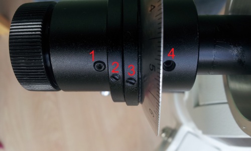

Tant que j'y suis, pouvez vous m'éclairer sur les fonctions des vis 2, 3 et 4 ?

C'est peu probable que ton axe AD ait du jeu. C'est ton viseur qui n'est pas dans l'axe de l'AD et qui décrit un cône. Pourquoi ?
Ce qui est primordial c'est que le centre de la croix vise le même endroit quand tu fais pivoter ton AD.
Pour cela il faut agir sur les 3 vis n°1. Avec modération, le réticule est fragile.
Les vis 2 et 3 servent à ajuster le jeu pour la rotation du disque gradué.
La vis 4, je ne sais pas, j'ai un viseur un peu différent (EQ6).

Le centre du réticule vise plus ou moins un point fixe: variation de 1/20 de la distance entre le centre du réticule et la représentation de la polaire. J'arrive pas à faire mieux pour l'instant.

Attention on ne corrige que de la moitié du défaut.
1/ Tu règles sur un truc précis avec le réglage fin en azimut et la latitude.
2/ Tu tournes en AD et tu bloqueras AD là ou tu constates le défaut maxi
3/ Tu tripotes délicatement les vis 1 mais pas pour ramener sur le centre du réticule.
Tu ne corriges que la moitié: tu ramènes entre le défaut et le centre
Tu retournes en 1.
