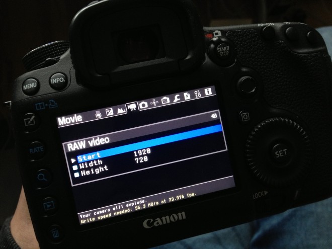

ça pourrait être intéressant :
Magic Lantern a mis au point un logiciel permettant d'enregistrer la video en mode RAW à 24 i/s en 14 bits
depuis un canon 5D mark III (le mode vidéo standard est de 8 bits, il est possible d'enregistrer en full HD)
Magic Lantern a réussi ce développement à base de reverse engineering sur un logiciel en base de développement
de nouvelles fonctionnalités comme un format standard de sortie viendront par la suite.
ATTENTION : il s'agit d'une première version d'un firmware non-officiel,
il est donc recommandé de patienter avant toute modification hâtive d'une version + officielle ou éprouvée à venir on l'espère .
Prévoir une carte enregistrant à 90 MB/s et faisant plusieurs centaines de Giga !!!

Il y a déjà un problème de débit carte. Avec 7 Mo par image, même avec les cartes les plus rapides disponibles on ne dépassera pas les 10 images par seconde, et encore...
Il y a aussi le fait que la vidéo sur APN n'est pas très intéressante pour nous, parce que ça englobe tout le champ du capteur mais avec une résolution bien moindre (2 Mpixels en Full HD), ce qui implique que seulement un pixel sur environ 10 est pris en compte (comme s'il y avait une passoire avec des petits trous devant le capteur), d'où une sensibilité diminuée d'autant. Il faudrait que la vidéo soit prise sur une fenêtre au centre du capteur avec tous les pixels de la zone, comme le fait eosmovrec.
oui c'est ce que j'avais laissé sous-entendre ... il faut une "super-carte" pour utiliser ça ! ;)
par contre oui, j'avais "zappé" le soucis de champs... sur le papier je trouvais l'idée bonne,
par exemple pour faire du planétaire avec son APN "en dépannage"
mais rester en utilisation classique pour les prises de vues en CP ....

nb, Phil .... le 450D n'étant plus du tout vendu ....NI MAINTENU :cry: tu croies que Canon va s'enquiquiner à développer des trucs dessus lol
certes ça serait interessant pour les astrophotographes, mais minorité donc s'en fiche de nous :cry:
surtout que magic lantern était a la base développé au départ sur 5d2 qu'il ont étendu au autre apn qui ont un mode video donc pas pour le 1000D non plus mais il y a sur le 1100d
et une carte compact flash ultra dma 7 de 128go coute déjà 700€ en + du 5d III ca fait pas très rentable tous ca :)
