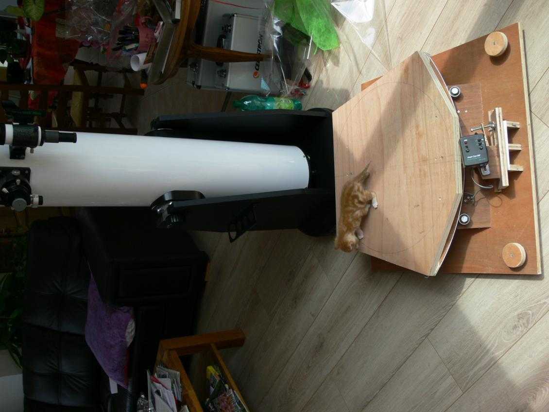

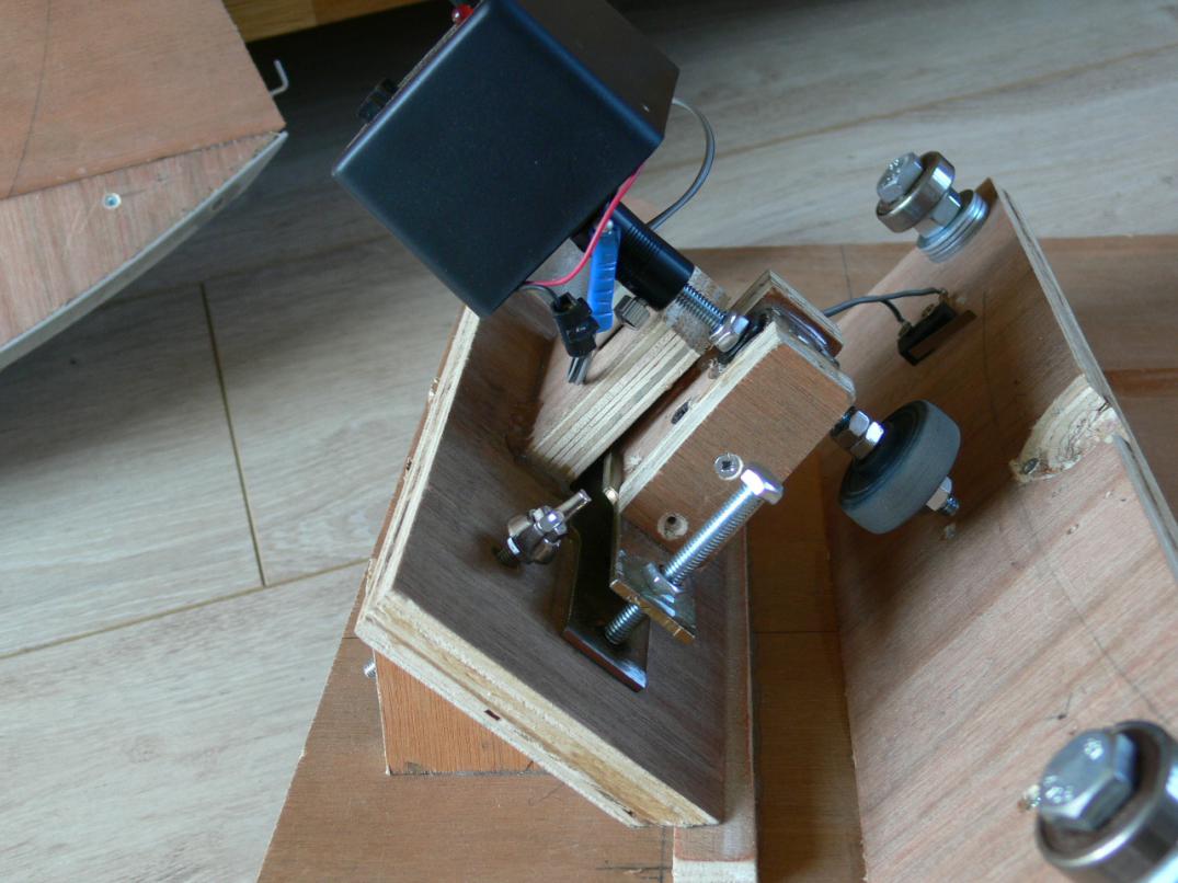

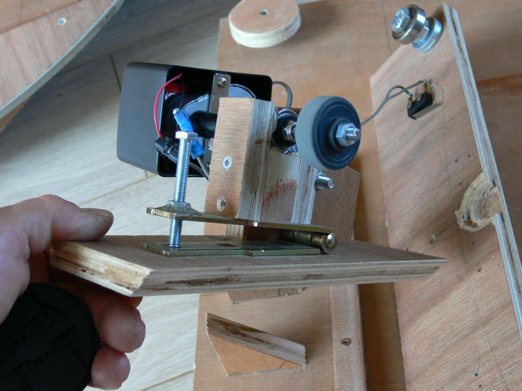

bonjour, a tous les bricoleurs,je vous transmets des photos de ma realisation,j espère qu elles aideront certains d'entre vous.seul soucis le reglage de l appuie de la roue pour eviter le patinage.bon suivi pas encore asseyé pour la photo

Ta roue (un peu grosse, nécessitant du couple) est en porte à faux complet, et plus tu appuies, plus ça tord l'axe. Pas bon ça. C'est elle qui devrait être dans un étrier presseur. En fait Moebius utilise des rouleaux d'imprimante, l'idée est bonne. C'est trapu, de faible diamètre, rugueux sans être trop mou.
D'autre part le système de pression à vis mériterait d’être remplacé par un système de pression à ressort, ce qui permet de garder une pression constante malgré tous les défauts du secteur d'entrainement. Un peu comme les bogies des coupoles si t'as déjà vu.
Ensuite, ta charnière, je l'aurais placée à 90°, pour que la pression n'engendre pas de mouvements latéraux (E/W), juste une poussée parfaitement dans le plan du secteur dans le plan méridien.
Je me demande si finalement ton galet d'entrainement n'aurait pas été placé plus judicieusement au contact direct d'un des deux roulements nord de la table.
