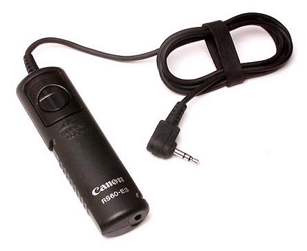

Soit tu prends une télecommande, soit une commande à fil ( 20 euros à avec un bloqueur ^^

la rs60 e3 à environ 20 euros, mais alors il faut que tu chronomètre tes poses car c'est la version pour numérique des fameux déclencheurs souples de l'argentique. Avantage pas trop chère, inconvénient il faut chronométrer.

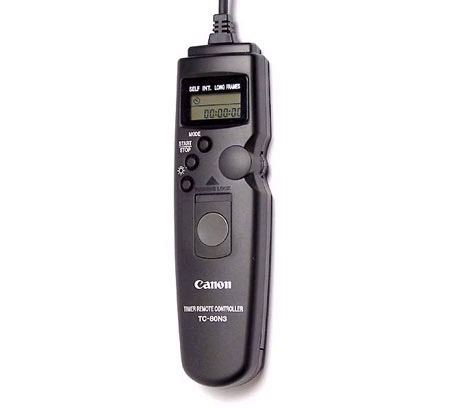

Sinon tu as l'intervallomètre Canon :
le seule petit problème est qu'il faut changer la prise car il est prévue pour les 10D, 20D, 30D .... mais pas 300D, 350D...
Avantages :
- tu choisis le nombre de poses, la longueures des poses, l'intervalles entre les poses.... donc plus rien à chronométrer.
Inconvénient :
- il faut changer la prise
- le prix environ 140€

Perso j'ai la télécommande TC80N, c'est vraiment très très pratique et simple d'utilisation!!! J'en suis plus que satisfait. Certes il faut réaliser une petite modification sur le câble mais c'est d'une simplicité déconcertante :).
Pour info je l'ai payé 137€ sur "Rue du commerce" (il me semble que j'avais une ristourne, à vérifier)
Edit: Elle est à 135.95€ sur ce site + frais de port !pomoi!
