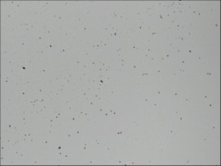

J'en ai profité, maintenant que les softs marchent, pour faire un essai sur ciel blanc, comme ça une idée à la con.
Et bien je n'ai pas été déçu (non, ce n'est pas un négatif de ciel profond ...) :

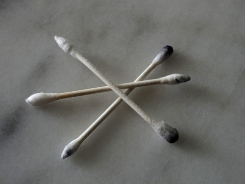

Plus fort encore, plus je nettoyais, plus mon coton tige était noir ...
Donc démontage total et grand nettoyage du filtre uv/ir cut et de la vitre du capteur, sans rien casser. Une heure de perdue, pour un matériel neuf comme neuf ! C'est honteux d'en arriver là ... et au prix fort en plus (345€, dans une boutique...) Vive internet !

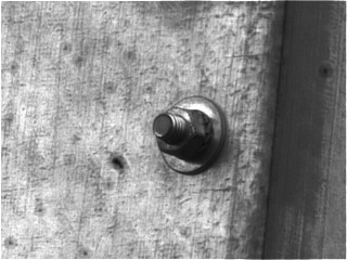

La récompense, une capture à 200i/s en 320x240 ... d'un ciel parfaitement blanc.
Au niveau définition, ma dfk72 couleur n'a pas à rougir :
dfk72, 25i/s en 640x480 , 2.2µm
qhy5l2 avant nettoyage... à 200 i/s en 320x240 , 3.75µm
Image d'un boulon au pas de 1mm à 100m avec un mak102.
