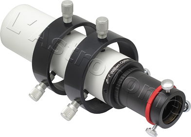

bonne configue! je rajouterais quand meme pour la lulu de guidage des anneaux !
genre ça:
ça sera mieux pour fixer la lunette guide sur la petite 80ED avec une platine sur la 80ed. Et pour chopper une étoile guide, aucun soucis!
