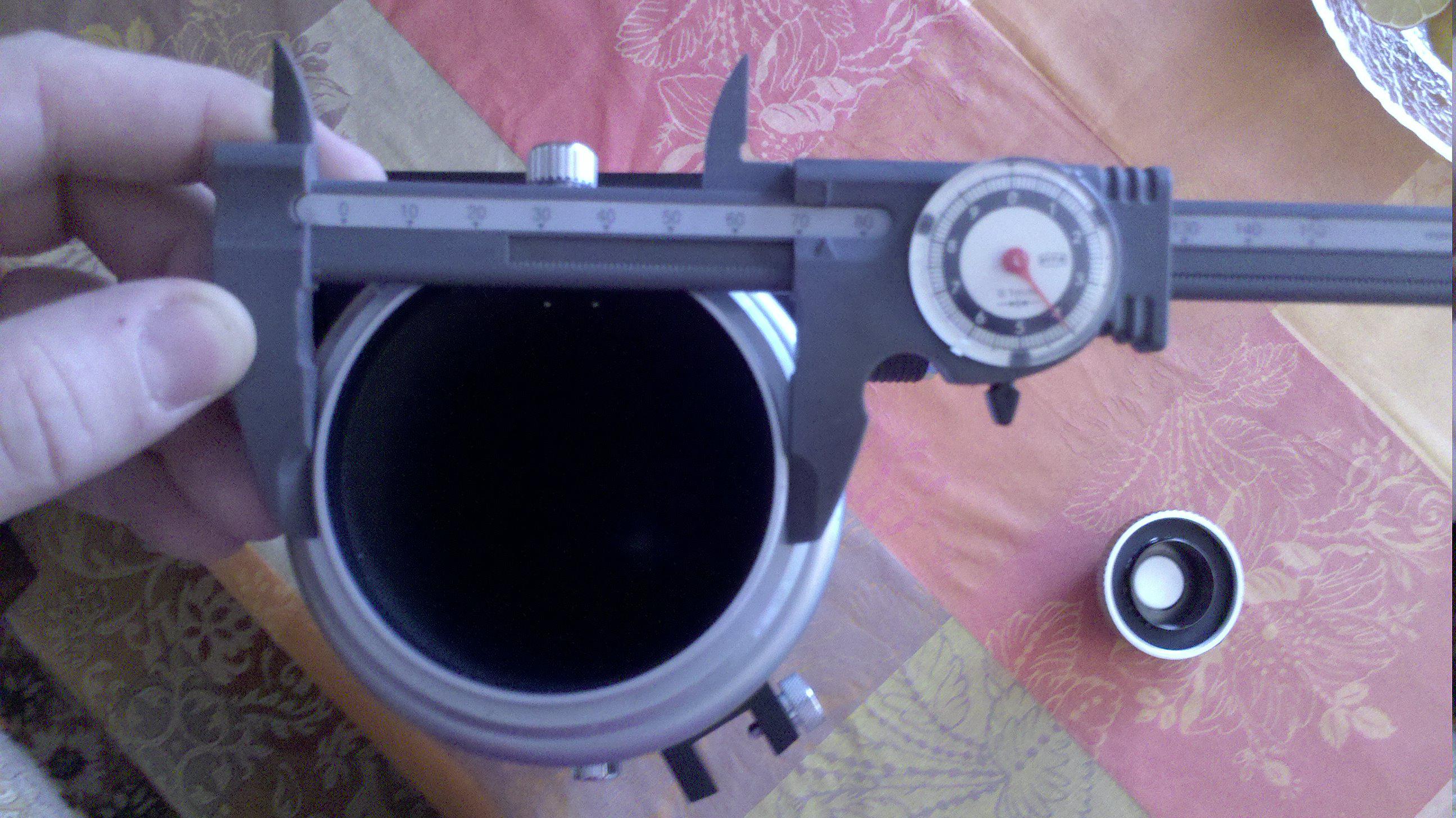

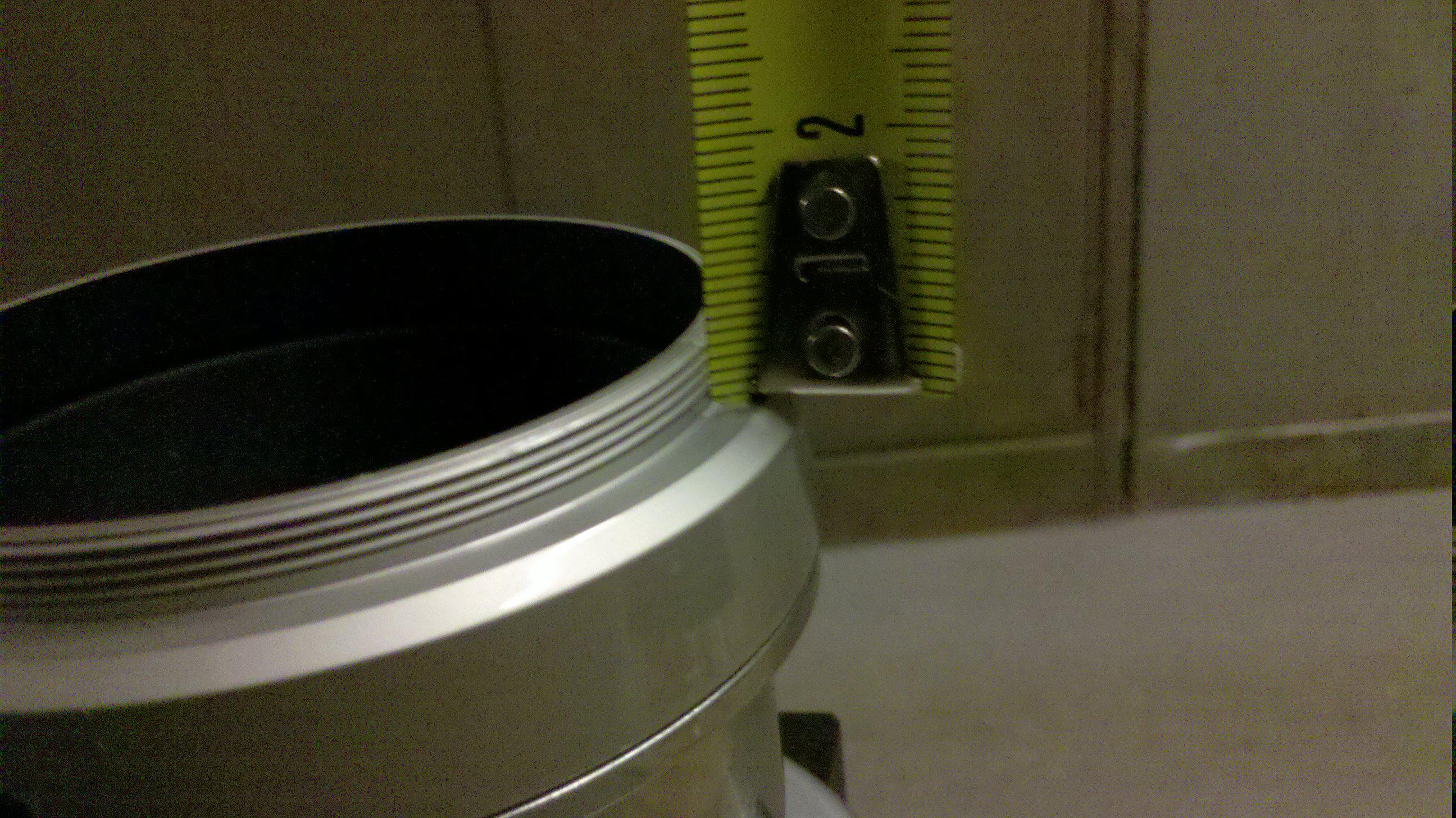

La 106 a 2 version avec au moins deux PO aussi. Un PO 2" style GSO vraiment pas terrible sur version LE, (light edition) et la version standard avec PO long pergn 2.7" de qualité avec rail de guidage inox et barillet collimatable qui était nettement plus chère vers 2000eur, Il viennent de la remettre sur le site d'astronomics.

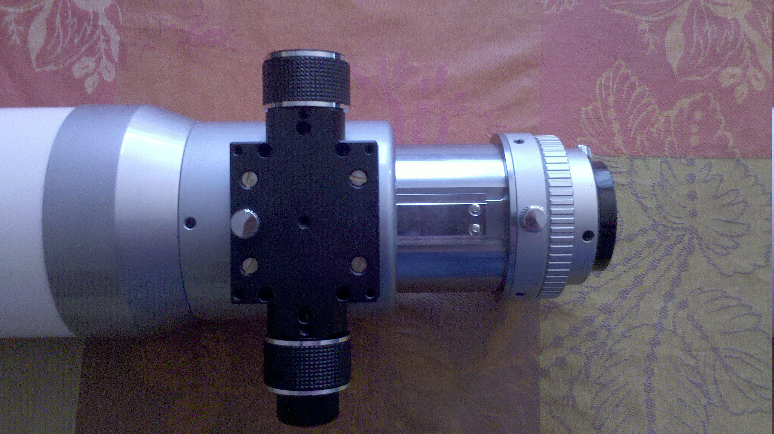

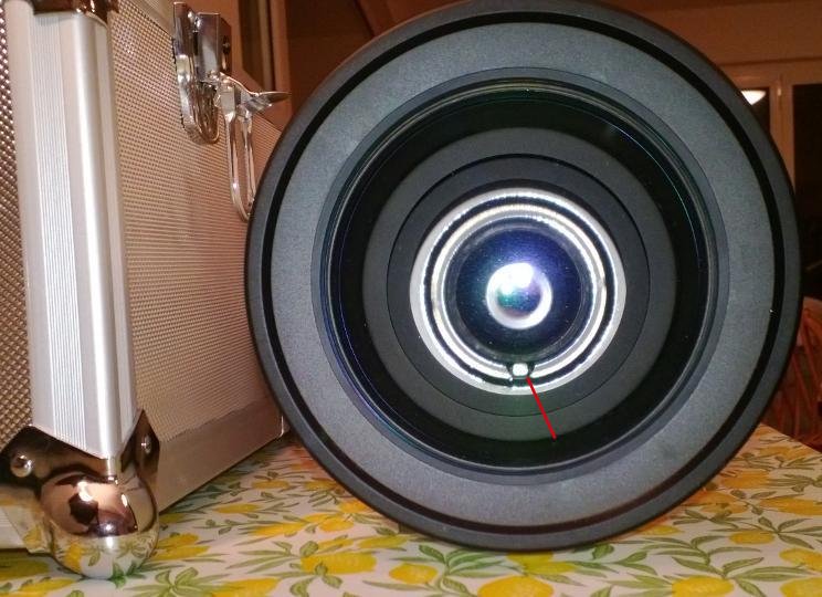

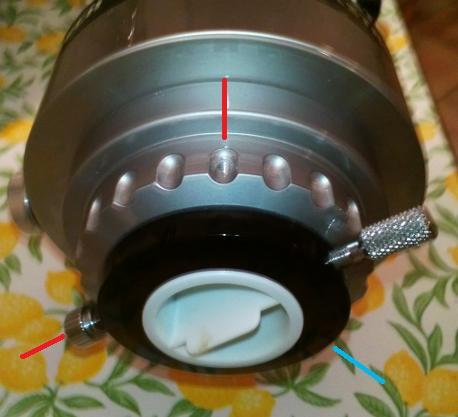

Voici 2 photos : une de la modif porte oculaire et une autre de l'objectif de la lunette. Sur cette photo on a l'impression qu'un anneau, baffle ? est cassé. Cela m'inquiète. Qu'en pensez vous ?
Je lui ai demandé des précisions et de nouvelles photos de l'objectif.
Encore merci
Modifié par mustagh54
??? je ne sais quoi te dire? il faut demander à un possesseur de cette lunette. Il me semble voir beaucoup de traces d'usure ou autre?
Concernant la deuxième vis, elle est mal placée à l'opposé de la première elle ne bloque que dans un sens, dans l'axe! il aurait fallu la percer à 90°, enfin ce n'est que mon avis! mais peut-être est-il préférable d'aller la neuve? Je m'inquièterai aussi du transport! Ceci dit c'est très solide!
J'ai posé la question directement à Astro-Tech aux US avec la photo frontale de l'objectif.
Une heure après j'avais la réponse :):) Ça c'est du SAV !!
"That is the rack for the focuser. Everything looks okay from the photo.
Thank you for your interest in our products,
Mike Bieler
http://www.astronomytechnologies.com
Tout serait donc OK :)

sur la mienne j'ai ajouté deux vis supplémentaires à 120° et enlevé la bague ressort en laiton.
Oui c'est encore possible à faire même sur celle ci modifiée. Mais tu peux garder la bague laiton en plus ça marche bien en général.
Tuyau du père Déso : Sur ce PO (Long Pergn 2.7") la partie moletée se dévisse (pas facile, il faut forcer avec une clé à lanière, comme le PST) et on a accès à un filetage mâle M74x1 sur lequel on peut visser un gros applanisseur TS 2,5" pour le 24x36. TS vend l'adaptateur M74 vers aplanisseur 2,5". Il y a juste le backfocus qui va bien.
Merci pour cette info , je l'ai démonté une fois cela c'est fait assez facilement , j'utilise celui dédié qui passe bien avec le 350 OU 500 D mais avec applanisseur TS 2,5" ce doit être le must .
Je remettrai la bague laiton.
Pour la petite languette chromée que l'on voit derrière les lentilles, est d'origine .

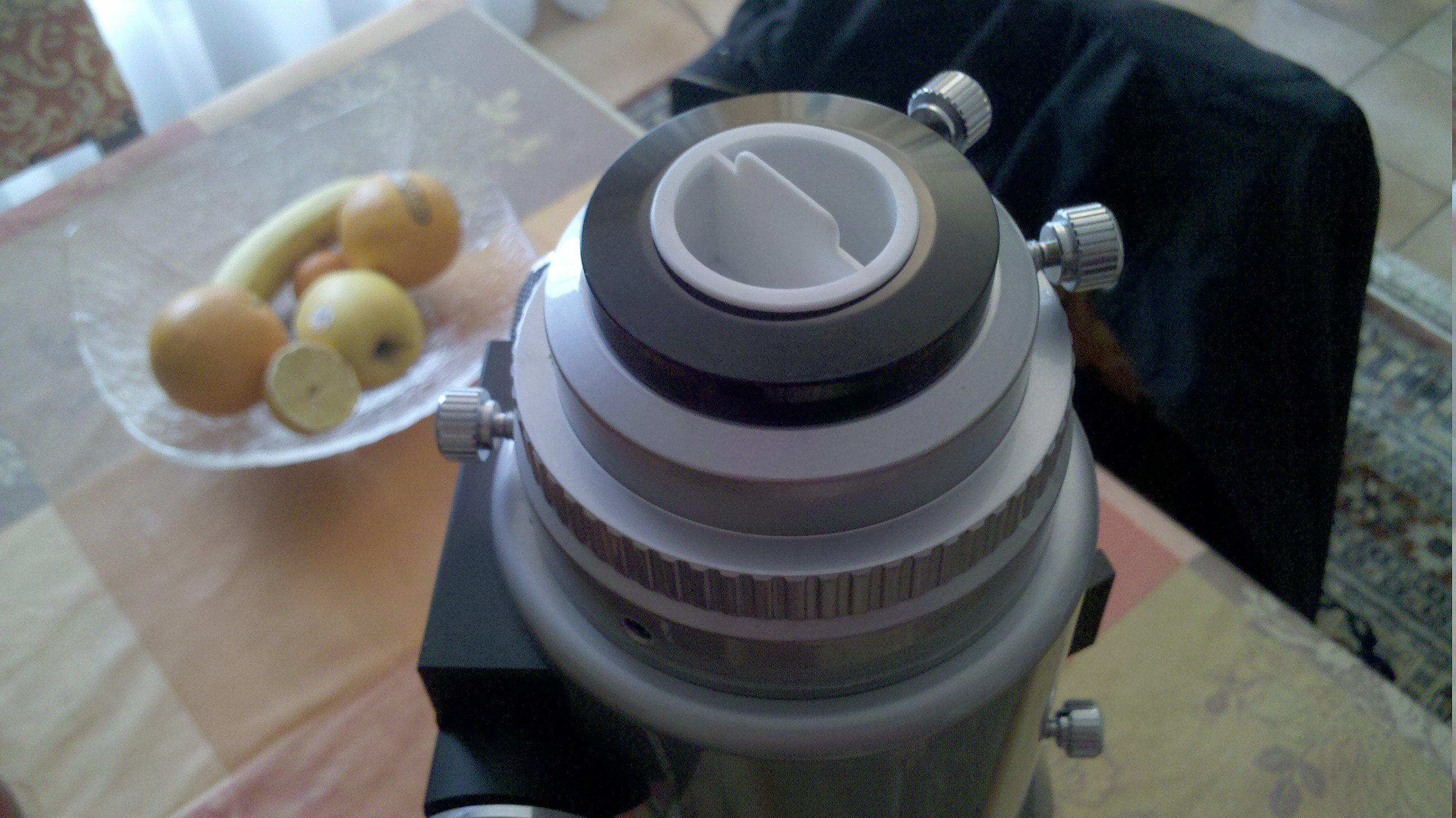

quelques images du PO 2,7" de l' AT106
ça ressemble beaucoup au "linear focuser" de TS (sauf que le draw tube de l'AT est en métal poli et verni, magnifique)
