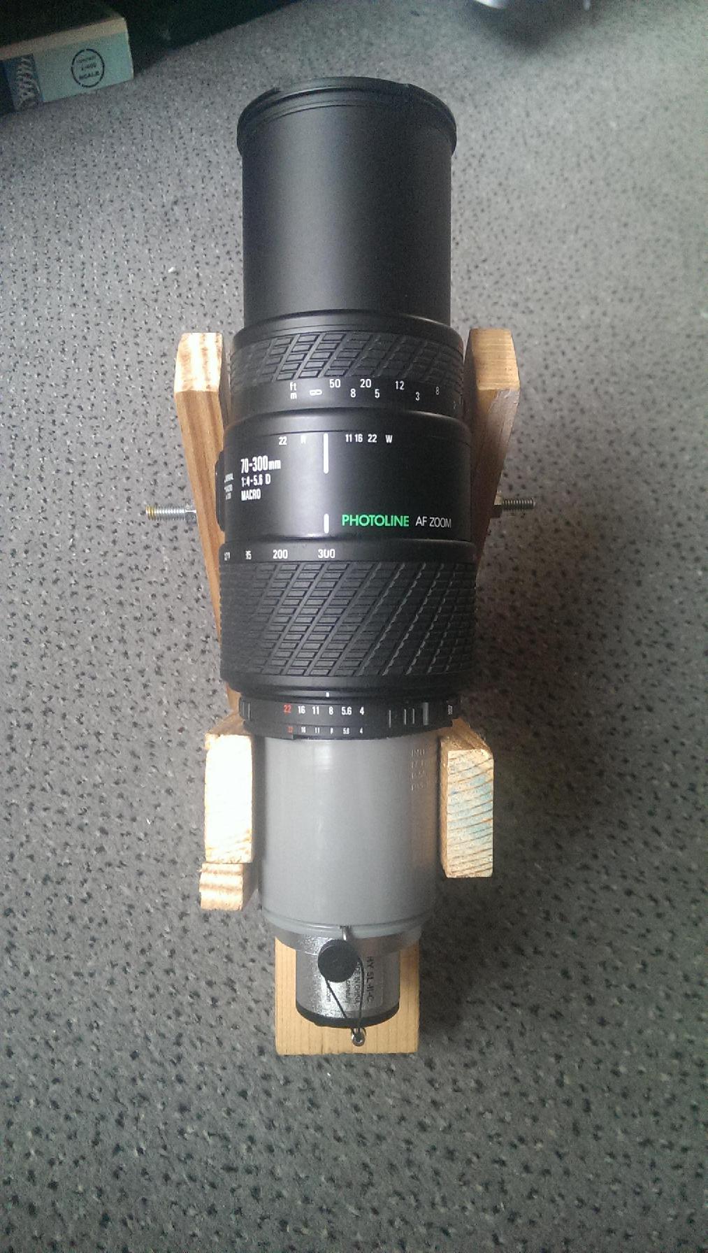

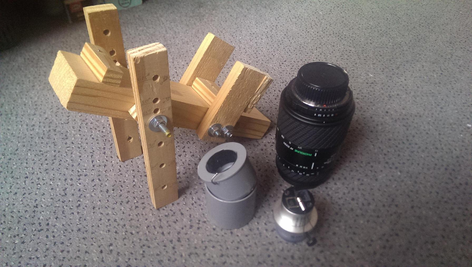

J'ai donc récupéré plusieurs objectif d'un vieux nikon : télé-objectif 70-300mm, et un 25-80mm, ainsi qu'un simple 50mm, et je me suis fabriqué mon petit "télescope" de poche :
Voilà mon petit télescope sans suivi et une MAP à la main (j'hésite à fabriquer une petite MAP "high tech").

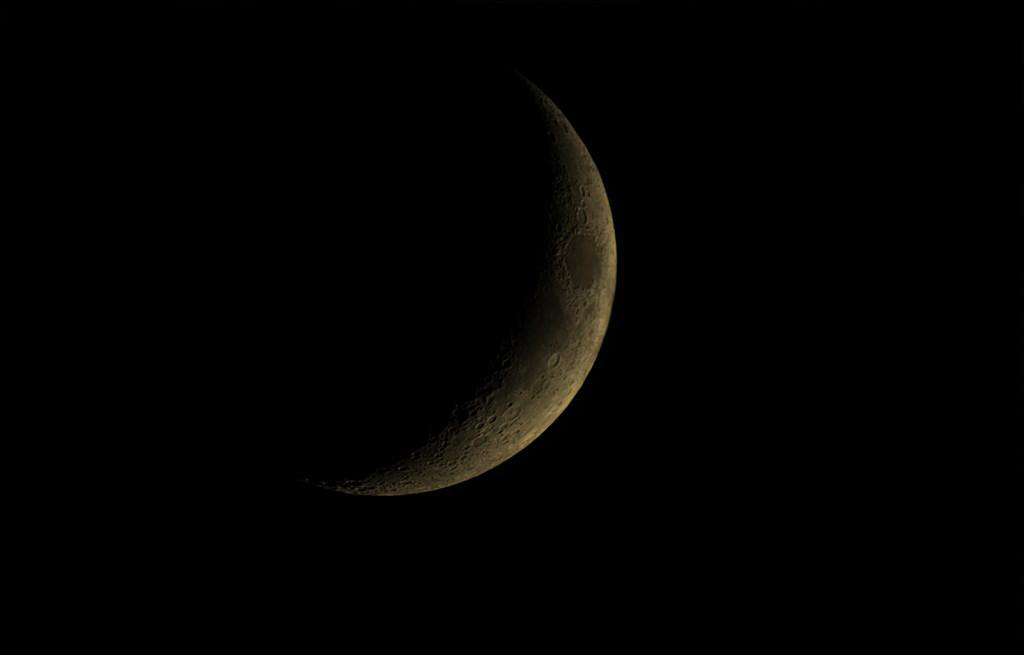

Vendredi dernier ayant un ciel assez dégagé sur paris, j'ai sorti le matos en fin de journée pour mitrailler la lune et tester ma fabrication.
Bien évidement la MAP laisse à désirer, mais c'est assez prometteur :
Set-up : QHY5L-II au foyer d'un télé-objectif 70-300mm
10% gain, 50ms de capture 200 images
Traitement Registax 6 + Iris
A vos critiques, et j'espère surtout des idées pour améliorer ma p'tite lunette maison :)

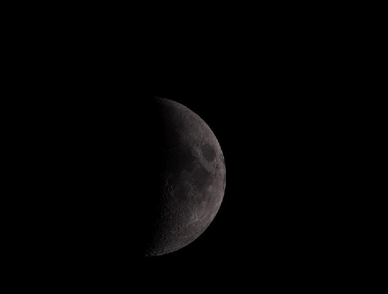

Petit up avec de nouvelles photos
Même set-up, mais cette fois-ci le 8 décembre

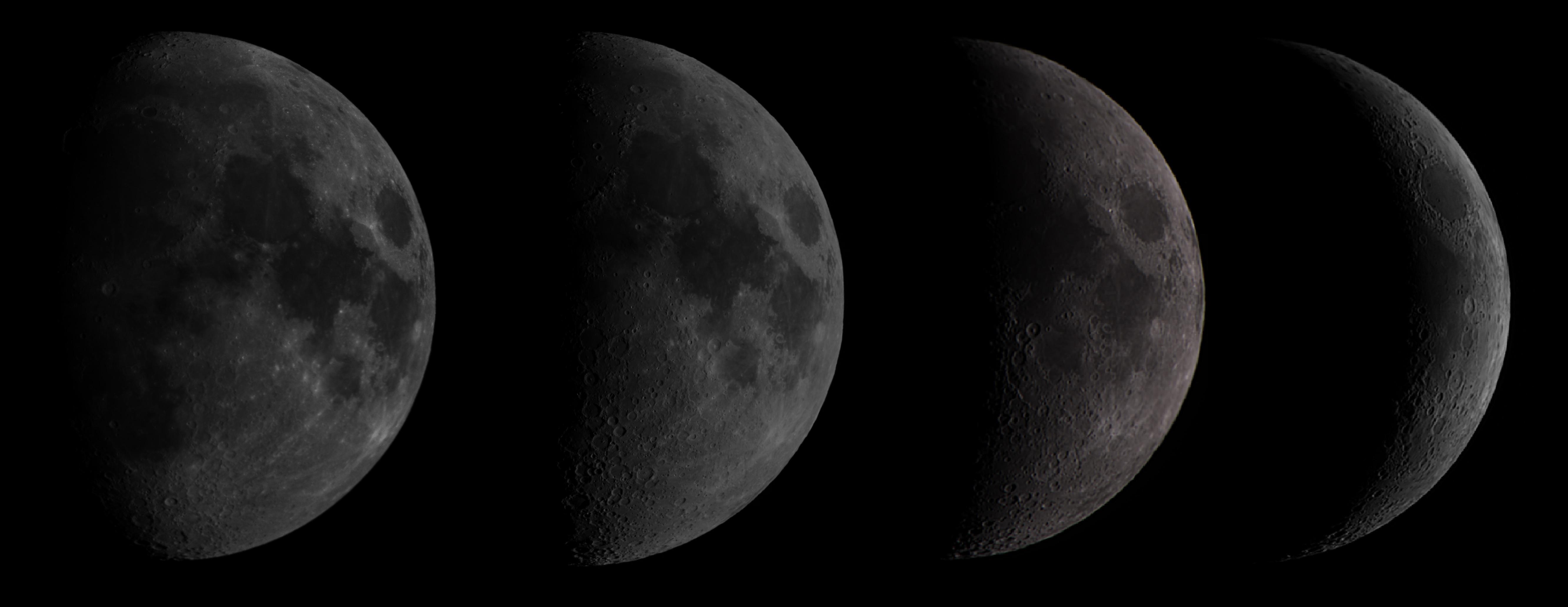

Je me suis amusé à réaliser un petit montage de phase de Lune:
