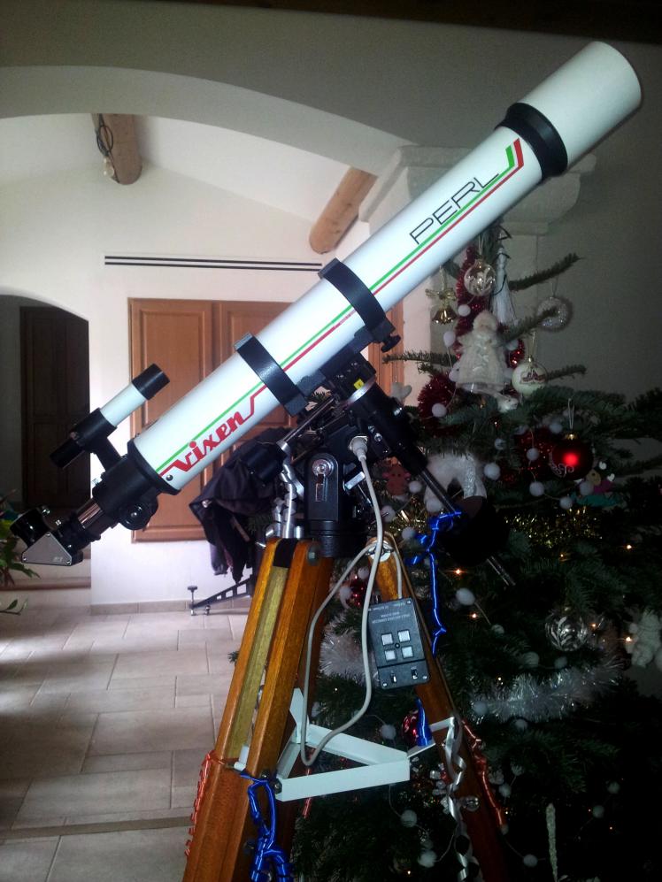

papa Noël a apporté une magnifique lunette vintage à mon fils,
c'est une perl vixen 80/910 sur sa monture d'origine, elle est dans un état exceptionnel, elle semble sortir du magasin.
Je l'ai passé en 31,75 et je voudrais savoir quels sont les oculaires les plus adaptés, pour tirer le meilleur de cet instrument.

peux tu poster une photo de cette beautés

Maintenant que j'ai vu la photo, je vois qu'il n'y a pas vraiment de possibilité pour le grand champ, sauf à changer le PO pour un 2". Et là tu pourrais faire du ciel profond avec un 40mm 68° par exemple.
Te reste ici une utilisation à partir de D/2~D/3. Des grossissements mini pour la Lune bien sympathiques.
Le D/2 avec un oculaire autour de 20mm, tu peux avoir jusqu'à 70° de champ apparent (l'excellent Pentax XW par exemple). Ça serait dommage de rester sur un Plössl et ses 52°.
Ensuite plus bas en focale rien ne s'oppose en effet à taper dans des oculaires de 70~82° et même 100°.
Mais enfin c'est surtout une question de moyens.
