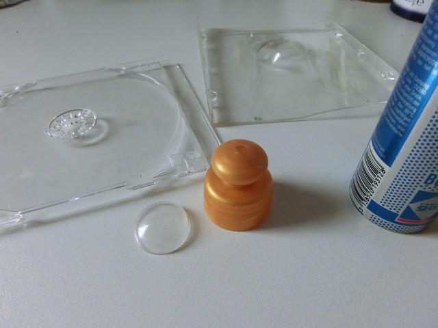

Donc au niveau matériel j'ai utilisé une vieille boite de CD + un mini chalumeau + la tête d'un flacon d'après shampoing + un bout de papier de verre + de la colle ... et de l'eau bien sûr !
21339-1391245116.jpg"]21339-1391245116.jpg[/url]

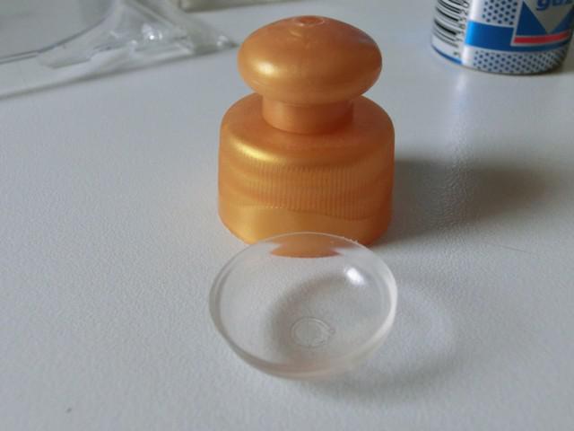

Tout l'art consiste à chauffer suffisamment mais pas trop le plastique pour qu'il puisse prendre la forme du bouchon ... sans se brûler c'est encore mieux !
Le bouchon du flacon et la capsule thermoformée

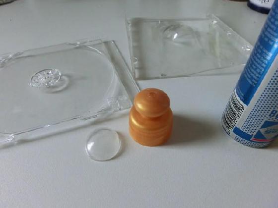

21339-1391245116.jpg"][/url]21339-1391245116.jpg

Très bonne idée. Une photo de la réalisation finale?
Moi j'aurais mis de l'alcool, de l'huile ou de la glycérine dedans pour pas que ça gèle. Mais c'est vrai qu'en ce moment on s'amuse comme on peut.:be:
