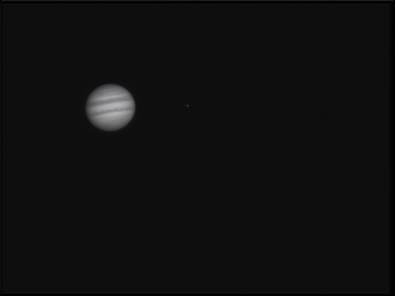

Ma première photo planétaire.
Jupiter, au mak127 avec une QHY5L-IIc
J'ai utilisé firecapture, et post traité avec registax6
Seulement, je ne comprends pas pourquoi elle est en n&b
Sous firecapture, j'avais lu que c'était "normal" de la voir en n&b, mais que reellement elle était en couleur
(j'ai fait du .ser)
Voici les fichier iinfo pour cette capture :
CMI=282.8° CMII=356.3° CMIII=177.6° (during mid of capture)
FocalLength=1530mm
Resolution=0.50"
Filename=202546.ser
Date=050314
Start=202546.138
Mid=202617.923
End=202649.708
Duration=63.570s
Date_format=ddMMyy
Time_format=HHmmss
LT=UT+1h
Frames captured=1682
File type=SER
Binning=no
ROI=640x480
FPS (avg.)=26
Shutter=7.998ms
Gain=302
HDR=off
Brightness=0 (off)
HighSpeed=off
WBlue=160
Contrast=0 (off)
USBTraffic=0
WRed=115
WGreen=0
Gamma=100 (off)
Histogramm(min)=92
Histogramm(max)=2874
Histogramm=70%
Noise(avg.deviation)=86.33
Limit=none
Pouvez-vous me dire :
- les conditions de capture sont-elles OK ? (je pense aux 70% de l'histogramm par exemple)
- comment faire pour avoir la couleur ? un truc à faire dans registax ?
Merci pour toute aide

Je suis tout d'abord surpris de voir que ta vitesse d'acquisition ne dépasse pas 23fps en 640x480. Moi je tourne à environ 100fps pour une expo à 10ms. As-tu cocher l'option boost dans le menu déroulant de Control/gamma ?
Je crois que tu as oublié de demander à ton logiciel de registration de remettre la couleur :
http://www.webastro.net/forum/showthread.php?t=115020&highlight=QHY5L-II
C'est pour AS2 mais dans Registax c'est un truc semblable.
Je suis sûr qu'on va te donner la réponse sur le forum :)
Sinon : bons débuts :)
Merci :-)
Concernant la vitesse, je n'avais pas coché l'option boost.
Pour la couleur, j'ai beau jouer avec le menu de debraying, ca ne change rien.
Et d'ailleurs, quands j'ouvre le fichier ser, il me dit
"debraying 16 bit can only be done using a reduction to 8 bits"
Et là, je coince. Il doit y avoir une option pour le reduire à 8bits, mais je ne sais pas où elle se trouve :-(
En tout cas celà fait toujours plaisir de voir des captures réalisées avec un 127. Je ne vais pas dire le contraire possédant moi même un Mak 127 !:rolleyes:
Je ne connais pas du tout le fonctionnement de firecapture mais c'est normal de voir inscrit ... Wblue=160 Wred=115 ... Wgreen=0 ?!
Ca voudrait dire qu'il n'y a pas de vert ? :?:...
Je me suis posé la même question, et pourtant j'avais inséré (du moins je pensais) les parametres recommandés que j'avais lus sur au autre thread :
WR = 115, WG = 50, WB = 160
MAis peut-etre qu'en jouant avec d'autres options, ca a resetter ces parametres sans que je le sache.
De toute facon, avec green à zero, je devrais avoir des couleurs, au moins bizarres lol
Tu dois en effet mettre :
WGreen = 50
High Speed = On
USB Traffic = entre 10 et 20
Le reste de tes paramètres est bon.
Debayering : tu as apparemment un pb de compatibilité de ton SER avec Registax.
Essaie la chose suivante : dans le package Firecapture, tu as un soft standalone qui s'appelle "debayer.exe".
Ouvre ton SER avec ça
Coches "bilinear" comme algo de debayerisation
et met "GR" comme pattern de matrice de Bayer.
Ca doit t'afficher ton SER en couleur si ton film est correctement enregistré.
Si c'est le cas, et si R6 déc.nne, alors prendre AS2 en se référant au post dont le lien a été rappelé ci-dessus.
Merci pour cette info Pulsar59
Le programme debayer.exe ne me propose que des AVIs à ouvrir
Et si je force l'ouverture d'un SER, il me dit "the selected files are no valid Y800 AVIs for debayering"
Je n'ai pas encore installé AS2
Là j'ai refait des essais et quand je decoche "16bits" sous firecature, je retrouve ma couleur sous registax :-)
C'est déjà ca.
Je verrai sous AS2 si j'ai de la couleur avec mes ser 16bits
Encore merci
jpettit

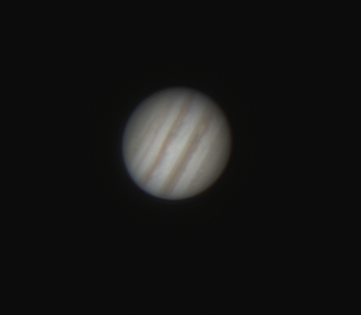

J'ai shooté hier soir, mais en 8 bits, le résultats est en couleur :)
Bêtement, j'ai arrêté au tout début de la GTR, donc on la voit à peine :-(
Ah oui ne pas cocher 16 bits !
D'ailleurs je ne comprends pas que tu puisses, chez moi la case est inactivée, logiquement, puisque la caméra ne délivre pas ces 16 bits...
Avec cette case décochée tes SER seront non pas en 8 bits mais en format natif de la cam, 10 ou 12 bits (je ne sais plus exactement).
