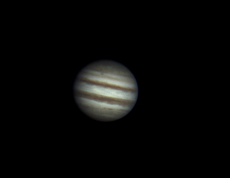

dans la série je débute pas vraiment mais j'y arrive pas vraiment non plus, je me casse toujours les dents sur Jupiter.
La faute à ... moi.
Donc, grâce à Ricounet que je remercie, j'ai ré essayé Juju en empilant beaucoup plus d'images et c'est vrai, le traitement est plus facile.
Avant (j'empilais 200 à 300 images) :
En empilant 1100 images (merge de 2 AVI consécutifs) :
C'est meilleur mais c'est pas encore ça du tout.
En tout cas, j'ai ien retenu qu'il fallait beaucoup d'images pour Jupiter (avec une cadence d'acquisition rapide a cause de la rotation de la planète).
Un grand merci à Ricounet.

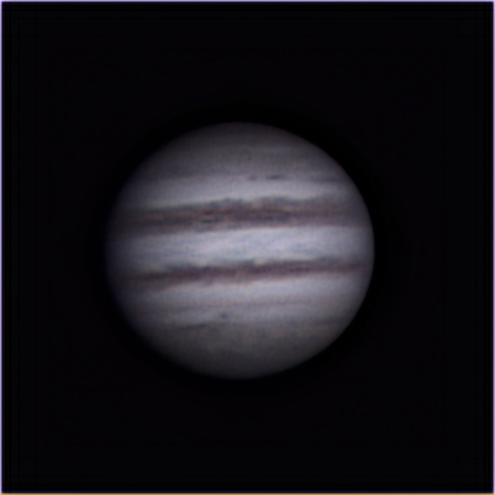

Comme j'ai fini avec la Lune, j'ai un peu fait du traitement de Jupiter (acquisitions le 10 mars).
Voilà une planche avec les différents traitements/acquisitions.
Pour limiter le massacre, chaque photo a été réduite à 60%.
C'est pas tip top et ça m'énerve.
Un autre traitement et réduit à 80% :
Pour finir, une Jupiter (avec Europe) du 13 mars par mauvaises conditions atmos :
Ben voilà, c'est le taquet de ce que je peux faire en ce moment.

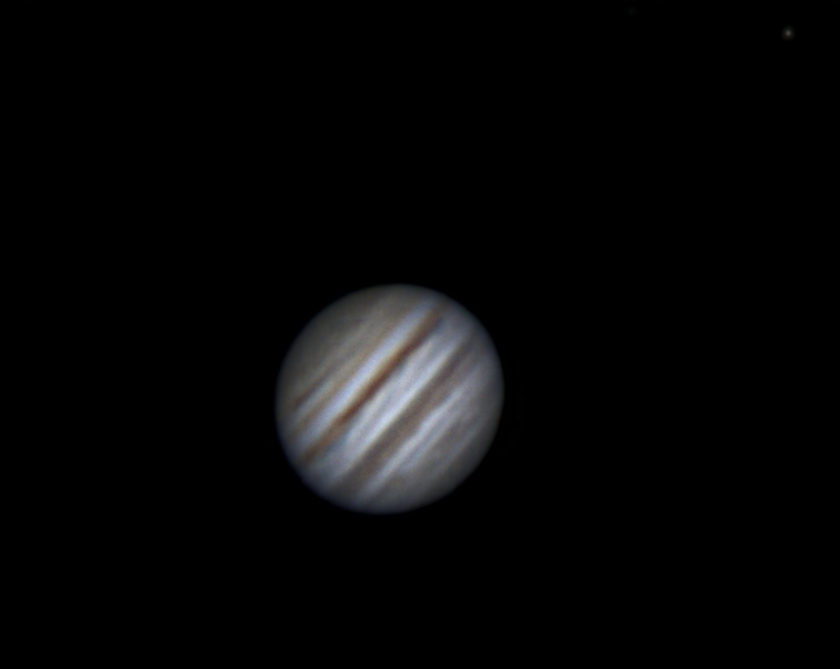

Une meilleure prise. De gauche à droite : Callisto, Jupiter, Europe et Io
Une capture de 1700 frames avec 75% de conservées pour l'empilage avec AS2. Traitement registax 6 et paintshop pro.
Toujours dans le cadre de ma quête "faire une Jupiter qui ressemble à qqchose", un nouvel essai.
1700 frames retenues sur 2550. Vraiment pas évident.
La collimation était bonne mais les conditions atmosphériques n'étaient pas terribles du tout.

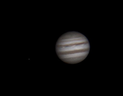

je continue ma série "je galère avec Jupiter".
J'ai rapidement sorti le matériel il y a quelques jours. Réglage de la collimation assez bonne. Grossissement à 330x et bonne collim apparemment. Par contre, je m'y suis pris trop tard pour Jupiter et comme elle était un peu basse, j'ai eu une turbulence très pénalisante.
Résultat des courses : résultat très mauvais MAIS je met la meilleure quand même CAR j'ai enfin eu la grande tache pas vraiment rouge ! J'ai pas de bol moi. J'ai plein de captures de Jupiter mais à chaque fois, la tache était absente.
Donc, voilà la vilaine Jupiter et sa tâche :
Pas si vilaine que ça vu sa hauteur maintenant. Tu as enfin eu "ta" GTR ;) ... il va falloir patienter jusqu'en fin d'année avant de pouvoir la shooter dans de bonnes conditions. En attendant, essaie Mars et Saturne ;)

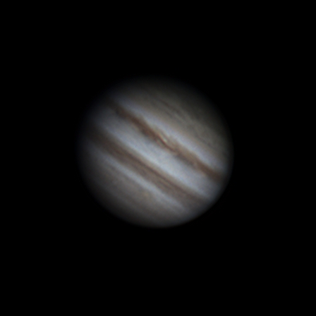

Ciel pourri donc, un peu de traitement.
Toujours sur mes pauvres captures de Jupiter.
Trois captures jointent avec PIPP. 50% d'images stackées sur un total de 4000 avec AS2. Traitement Registax6.
Pas formidable mais mieux qu'au début.
