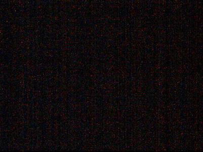

Par contre si on analyse la répartition du bruit sur un ensemble d’offset on remarque que le bruit n’est pas réparti de façon aléatoire:rolleyes: .
Compararaison de : 5,10 et 20 poses
Ce qui montre que l’on peut le traité facilement par soustraction en utilisant la technique de l’offset. Il n’aura pas beaucoup d’influence sur l’image final quelque soit le nombre de pose. Le problème est sa forte valeur dans le rouge, presque le double. De plus l’APN étant peu sensible dans le rouge on doit corriger la balance des couleurs en appliquant les coefficients suivant : Rouge X 1.96, Vert X 1.00 et Bleu X 1.25. Apres correction gamma des couleurs le bruit ressort fortement:confused: .

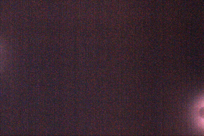

Carte du bruit pour 50 min de pose soit l'addition de 10 x 5minute :
Sa suppression par un dark médian réduit sa valeur, mai il reste généralement un gradient que l’on doit supprimer par un traitement. Ce gradient à soustraire est obtenu par les commandes suivantes sous IRIS : Subsky, Poly 3, Synthe. La réalisation de photo de ciel profond est évidement possible avec un APN. L’avantage étant sa taille 24mm X 15mm. Pour une CCD de cette taille il faut un budget de 5 à 6000 euros. Par contre une petite CCD noir et blanc refroidie pourra compléter ce réflexe numérique pour chopper les galaxies et les objets de faible intensité.

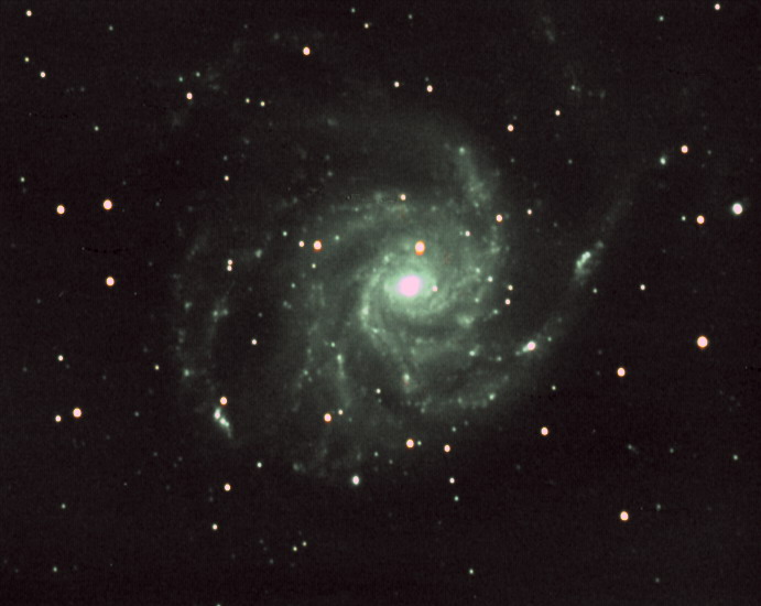

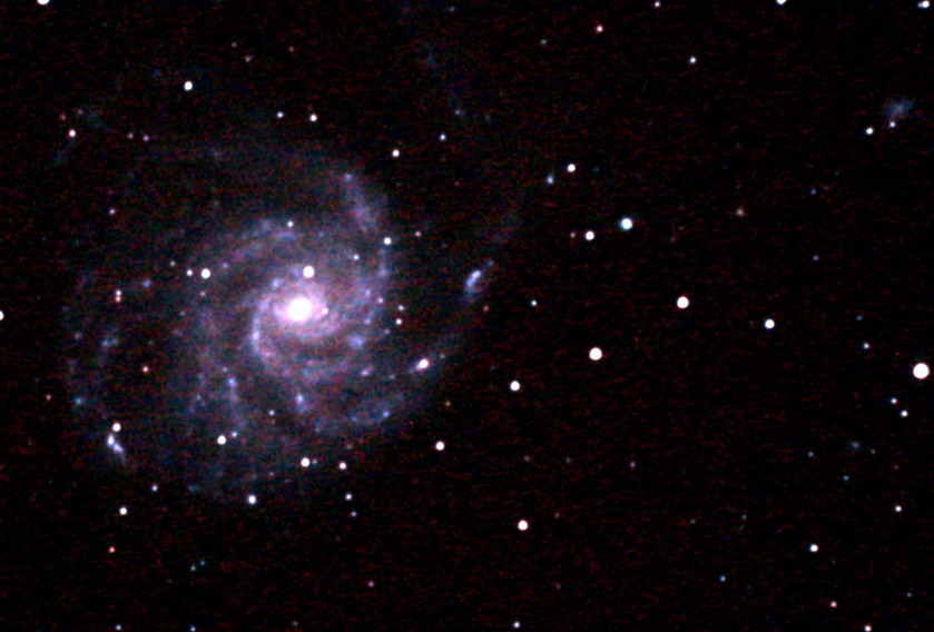

Photo prise dans les mêmes conditions de ciel
Telescope 200/800 filtre LPS et correcteur de coma:
Images CCD Starlight SXC M7C
72 x 1 minute
Reflexe EOS350D non modifié
Le buit du canal rouge ressort fortement.
