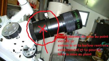

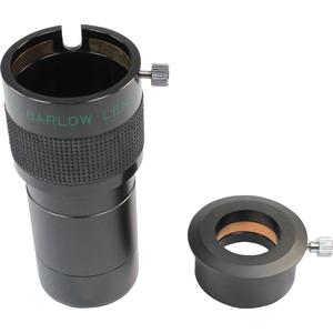

Bonsoir à tous, je viens d'acheter cette lentille, ce soir un petit coin de ciel noir avec étoile, je me dit que je vais tester la bête je pose mon bellatrix (150/750) de chez perl dans le jardin, mets le support 2", fait une mise au point rapide avec mon hyperion 24 mm ,puis ensuite rentre la lentille (tiens elle ne rentre pas en entier:?:) je rajoute l'hypérion 24mm et là impossible de faire la mise au point :cry: , j'ai du raté un episode... si quelqu'un peut m'aider :p:p

Tu peux envoyer une photo de près du PO avec tout le bazard dedans ?
C'est surtout quand tu dis que la barlow ne rentre pas en entier... normalement toute la partie basse en 2 pouces devrait rentrer.
Vu que la barlow va chercher le foyer au bout, si tu as un problème de MAP c'est plutôt un tube allonge qu'il te faudra qu'un nouveau PO low profile.
Si ma supposition est correcte tu te rapproches de la mise au point quand tu sors le PO à fond.
De là tires sur ton matériel (barlow+Hypérion) hors du PO et fais la mise au point comme tu peux à la main.
Si c'est ça, tu es bon pour mettre 20 ou 30E dans un tube allonge 2 pouces.

bonjour, c'est bien la partie basse qui ne rentre pas ... et j'ai testé ce matin sur une cheminée qui est à la distance astronomique de 60 m du télé, j'arrive à faire une Map , en revanche "De là tires sur ton matériel (barlow+Hypérion) hors du PO et fais la mise au point comme tu peux à la main." c'est exactement le symptome pour le 13 mm hyperion, impossible de faire la map avec le 6 mm en 1.25

Tu ne veux vraiment aps envoyer de photos ?
Là d'après la description on dirait que tu veux utiliser la barlow dans un PO en 31,75mm.
Dans les pièces fournies, tu n'as pas un coulant 2 pouces ?
J'ai regardé la description du Petl Bellatrix 150/750 chez l'Astronome, il serait fourni avec les deux coulants
http://www.astronome.fr/produit-telescopes-d-initiation-telescope-150-750-perl-bellatrix-1504.html
Je ne comprends pas trop pourquoi tu as pris une barlow en 2 pouces alors que tu n'as que des oculaires en 31,75 (avec coulant 2 pouces mais tous utilisables en 31,75)
Tu devrais peut être contacter la boutique pour dire que tu t'es planté et que finalement tu préférerais l'échanger pour une autre.

Au fait, la barlow te sert à quoi ?

Si tu gardes la barlow tu gagnes quoi ?
La satisfaction d'avoir un accessoire à 100E qui sert à rien :p
J'ai toujours pas compris à quoi va te servir la barlow.
Vu tes 4 focales, la barlow ne servira vraiment à rien. Tu fais de l'astrophoto ?
euh non pas encore, dans l'idée c'était pour voir un peu mieux les détails en planétaires...:b:
Si tu peux encore changer:
Filtre solaire + cherche étoiles + cheshire + lampe frontale.
La barlow ne servira strictement à rien quand on a un 24, un 13, un 6 et un 3,5 sur un 150/750.
Pour que le 3,5 passe il faut une collim aux petits oignons sinon la vue est plutôt terne.
Le 3,5 te donne déjà 1,5xD, ça ne sert à rien d'aller au dessus.
Si vraiment tu veux dépasser cette limite tu peux te prendre une bague Baader à 20E pour faiure de ton 3,5 un 2,5 (x300) mais franchement je ne crois pas que ça t'apporterait kekchose.

Ton problème de mise au point viens de ton allonge (entouré en rouge)
retire la et remet ta barlow (elle devrait rentrer entièrement et tu pourras faire ta mise au point sans difficulté
