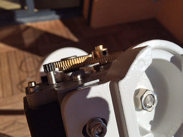

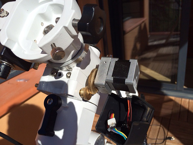

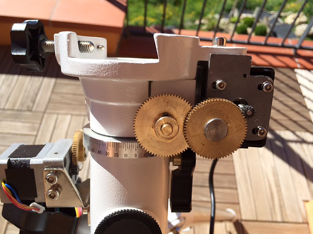

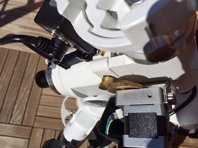

Je viens de monter un kit GoTo sur ma monture CG4. Le mode d'emploi est absolument indigent, et j'ai un peu galéré pour trouver où et comment monter les moteurs et pignons, mais au final j'ai réussi.
Voilà donc des photos du montage final. Si je les avais vues avant, j'aurais moins galéré. Donc si ça peut aider...
Bien penser à graisser les engrenages avant de monter les caches, et ne pas trop les serrer de façon à ce qu'ils tournent sans forcer.
On commence par le moteur AD:
On continue par le moteur DEC:
