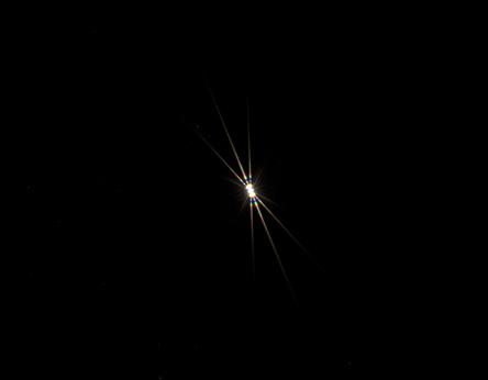

M51 commence à apparaître, mais tu as sans doute un problème de map... Utilises-tu un masque de bahtinov ?
Fred
De mon côté je vérifie que mon masque est bien positionné (pas de travers, bien centré), puis je prends un cliché histoire d'avoir un aperçu plus clair comme celle-ci (pose de 4 secondes...).
Sinon, il y a peut-être un autre problème, mais qui dépasse mes connaissances et compétences.
Fred
A oui la il y'a un problème de MAP! Tu ne t'en es pas aperçu quand tes premières brutes arrivées?
Dommage car le reste semble bon...
j'ai quasiment la même image que Fredibou. J'avais réglé la MAP sur Véga. Je reconnais que ce n'est pas évident la MAP au liveview car l'écran est pas grand.
Essaie d'utiliser le zoom d'écran de ton apn. C'est ce que je fais, ça aide beaucoup :)
