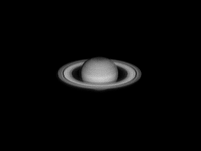

Ce soir, transparence à ch... sur Paris et turbulence très variable. Résultat : une image quand même mais bof :
Setup : C8 sur EQ6, barlow Zeiss x2, PLA-Mx avec filtre rouge 23A
Acquisition : 5000 images - ExpTime : 50ms (20 fps) - Gain : 634 (62%)
Traitement : 1500 images stackées sur 5000 avec AS!2, linked wavelets sous R6
A demain ;)
On sent bien que le C8 est dans les starting block, il ne lui manque plus qu'une chose ... des conditions météo de rêve ; et ce jour là ça va faire mal !
En tout cas ta Saturne reste toujours plus belle que celles que l'on devrait pouvoir faire du coté de Lyon !!
Hier Météo blue nous annonçait zéro % de nuages vers 23 heures avec un seeing de 5/5 et un jet-stream à 15 m/s au dessus de la capitale des Gaules ... résultat le ciel est resté entièrement couvert toute la soirée.
Depuis au moins 15 jours ils sont totalement à coté de la plaque ici !:mad:

Tu as bien fait de la poster : pas mal qd même malgré les conditions !
Quand je t'ai envoyé le SMS, l'image de Saturne (x150) à l'oculaire de la 152 était magique : je voyais très distinctement la séparation des anneaux. Cette lunette est un régal pour une achro. Utilisée aussi en version H alpha le we dernier : la vision des protu est hallucinante. Avec un oculaire zoom Hyperion 8-24mm, t'as l'impression que les éruption viennent vers toi !!
Sébastien
Bonjour Eric,
j'y ai cru aussi :?: (au ciel clair et stable) mais je voyais bien qu'il y avait une légère nébulosité dans le ciel :o. Mais entre 2, j'ai pu quand même me faire plaisir :cool:. J'espère que ce soir et demain seront meilleurs et qu'on pourra se faire plaisir et sortir quelques images sympas...
Bon, faut que je me prépare une play-list pour samedi soir (fête de la musique oblige).
C'est pas mal Eric, j'étais de sortie aussi et il est vrai que les conditions étaient encore instables. Il y avait par moment de la turbu haute fréquence qui s'arrêtait brusquement pour reprendre etc... Comme l'a constaté Alphamax, une belle nébulosité qui a fait chuter la courbe de l'histo, très bas !
Ce soir c'est pas gagné vu la couverture nuageuse ! Bon, je vais poster alors...
Merci les gars !
@ dnargel : le bof est pour moi, si je compare cette Saturne avec mes précédentes. Dans l'absolu elle est géniale comparée à ce que voyait Galilée dans sa lunette :be:
@ alphamax et William : absolument, les conditions furent difficiles. On verra ce que ça donne ce soir et demain ;)

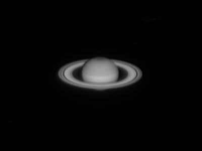

Une autre image de la soirée, peut-être un chouille meilleure :

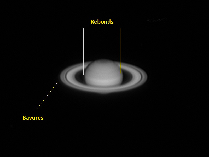

Mais toujours des rebonds sur le globe et en dehors ainsi que sur l'anneau. Peut-être un problème de collimation car vu le temps dont je dispose maintenant pour shooter, l'étape de vérification est passée à l'as :(.

tu as certainement un écran qui fait bien ressortir les basses lumières, je ne vois pas la bavure ni le rebond extérieur (uniquement celui du globe).
Mon grand écran non, surement comme le tien. Sur mon écran de portable par contre, c'est comme le nez au milieu du visage !
