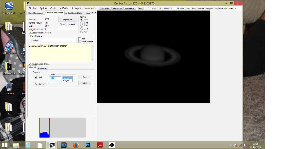

Pour Saturne çà été un peu plus galère pour trouver un équilibrage acceptable au niveau de la lumière, du gain et de la vitesse d'obturation.
En plus , vu la hauteur de la planète, il y avait un net décalage des canaux rouge et bleu ... mais R6 a vite corrigé celà et il s'en tire pas trop mal
Au niveau colorimétrie je ne suis pas trop mécontent de moi
Cliquer sur l'image pour dépixelliser ...
21339-1403330902.jpg"]21339-1403330902.jpg[/url]
j'ai aussi tenté une capture sur Saturne en bin2 et ROI. La planète devient petite dans la fenêtre mais ça semble moins galère pour les réglages au niveau des lumières.
A cette occasion je me suis aperçu que la Neximage 5 en bin2 + ROI était en train de dépoter à une cadence de ... 139,5 i/s !! :b:

Je trouve le résultat plus qu’honorable avec un Mak 127. Ta petite Mars est très belle ! Bon, pour Saturne tu as du mettre trop de gain à cause des conditions moyennes, elle est pas mal bruitée, mais tu as bien chopé Cassini. Elle tire sur le vert (sur mon écran) mais ça c'est rattrapable.
Bien, joué, Mars a pas mal de détails. Saturne est bruitée mais en bin2 c'est un peu évident, dommage qu'elle n'est pas été plus lumineuse, tu aurais obtenu une belle image !

Autant pour Mars je suis assez satisfait du résultat , pour Saturne le résultat n'est pas à la hauteur de mes espérances ... snif :cry:.
Pour Saturne je crois me souvenir que la vitesse d'obturation était au 1/18e et le gain aux alentours de 16 alors que la Neximage peut monter beaucoup plus haut.
En clair c'est à peine si je voyais la planète sur l'écran et si j'avais le malheur de pousser le gain à 19 ou 20 un bruit bien visible apparaissait immédiatement à l'image :confused:
Même en m'aidant de l'histogramme de la caméra ça été un vrai casse tête et un arrachage de cheveux cette capture .

Une barlow ... le "soucis" dans mon cas c'est que j'utilise une caméra avec de très petits photosites (2.2µm) et le capteur n'est pas gros sur une Neximage. Cela a pour conséquence de produire une image déjà pas mal grande même sans barlow car il faut pas oublier qu'il y a 1 500mm de focale sur nos 127 !
Oui j'ai déjà essayé une barlow 2X sur Jupiter, conséquence on a l'impression d'observer la planète dans un C8 ou un C9 :b: mais niveau résolution c'est pas du tout pareil.
A l'inverse une Neximage 5 sur un C8 peut te produire des images en planétaire à tomber le c... par terre, grace à la résolution et au diamètre de l'instrument couplé à de petits photosites.
C'est quand même normal qu'avec un petit diamètre tu manques de lumière. Déjà avec le C14 dans le rouge c'est faible alors ne parlons pas de la couleur !
Si ça peut te rassurer, voici une capture de mon écran pendant que j'imageais avec mon C14 et un filtre rouge (barlow X2) : Regarde la gueule de l'histogramme !
http://i1237.photobucket.com/albums/ff476/aenigmaforce/capture_zps52f56ccb.png~original
Bon là, comme à son habitude la transparence n'était pas bonne !
