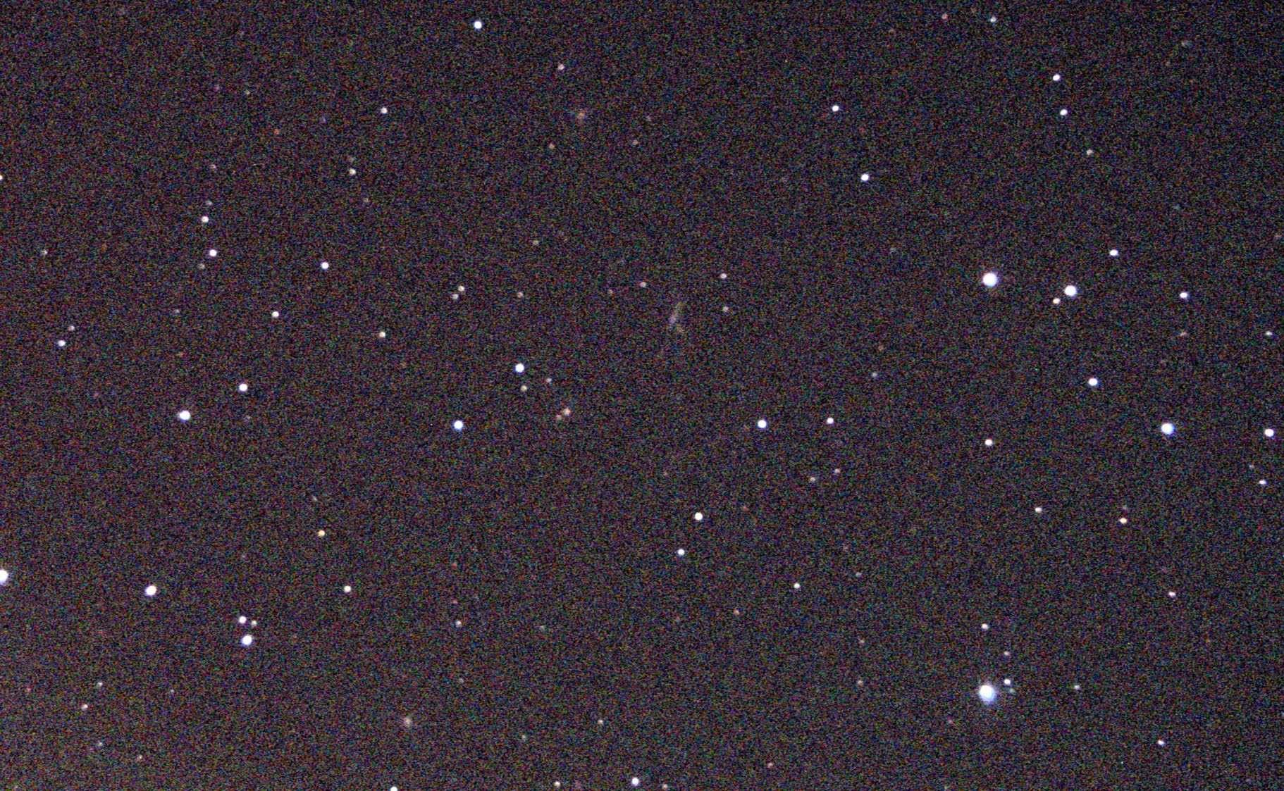

Je rencontre un problème avec des images prises avec la st 4000 et que je voudrais traiter avec DSS une NGC mais ne sait plus qui ? !! :cry: car retrouvez dans un fond de tiroir :confused:
12 images de 300 sec + dark/flat/offset
voici une brute nettoyer

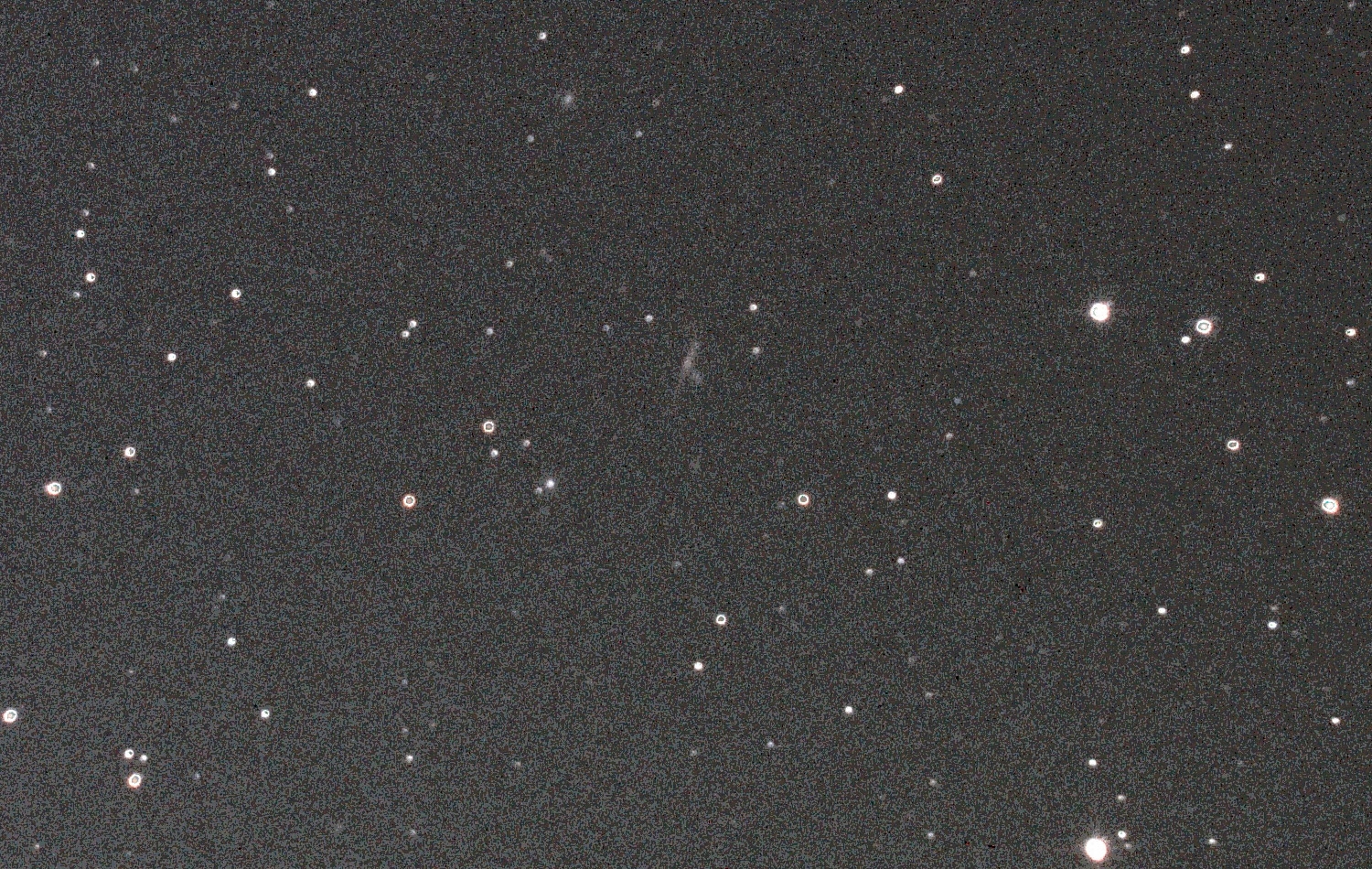

et voici les douze compiler avec Dss , (le tout réduit) , pour vous faire voir l' état des étoiles qui ressortent grossi et noir a l'intérieur ...
d'habitude je n' ai jamais de prob. mais la , je ne comprend pas !!
Une âme charitable aurait 'il une idée?? ou solution je suis preneur :be:
merci par avance

Salut !
Je verrais bien un problème de rejection, ça donne quoi en addition moyenne?
Essaye aussi l'alignement bilinéaire, le bicubique merde souvent chez moi bien que ça ne ressemble pas a ça.

salut Grizli ;) merci pour ton conseil mais
en moyenne c' est pareil ainsi qu'en bicuique :confused::confused:
Victor
alignement bilinéaire pareil que bicubique ?
addition moyenne pareil que sigmaclip ?
correction cosmétique désactivées ?
Alors je vois pas trop :confused:

en tout cas merci !! Grizli :)
je vais continuer a chercher :b:
Victor
  • 10 mois plus tard...
salut aurais-tu trouvé une solution à ce problème car je suis dans la même situation.
EDIT: j'ai désactivé la correction cosmétique et le problème a disparu.
