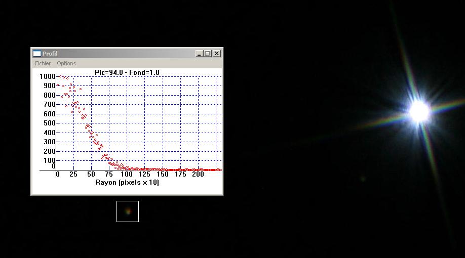

je voudrais savoir si ma MAP et bonne car je n'arrive pas a faire mieux que ça :
Hier soir j'ais pris M57 et lors du compositage des photos, iris ne me les supperposes pas correctement. Sur 9 photos au lieu d'avoir 1 étoile, j'ai 9 étoiles (si vous voyes de quoi je parle.

Verification sous iris. La courbe de répartition d'une étoile indique que les pixels supérieur à 50% du signal max s'étale sur 5 pixels de rayon. Désolé la mise point m'est pas très bonne. l'objectif pour une bonne image doit être maxi de 2 à 2.5. Par contre pour cette vérification ils est préférable d'utiliser un image non comprimée type RAW ou FIT fits ou même BMP à l'extreme pas de JPG. Pour la superosition détail exactement ta méthode.FAH.JPG
Etienne
