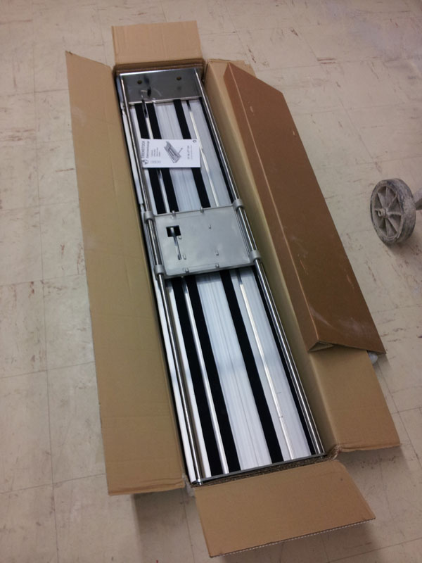

Hello,
je me suis mis au défi de construire une traverse motorisée et programmable pour le déplacement de l'APN. J'ai jeté mon dévolu sur une carrelette pro neuve que j'ai pu récupérer gratos ! :) Trop content, 1,35m de course !!
Je vais essayer de modifier tout ça et ajouter une programmation électronique car je souhaite un système qui cesse tout mouvement pendant de longues poses nocturnes et qui reprenne sa course. J'ai vu un système Arguino qui le permet mais le vendeur est un escroc qui le vend bien au-dessus du prix. Le problème c'est que ces circuits ne se font plus. S'il y a des experts en électronique qui peuvent me conseiller qu'ils n'hésitent pas ! ;)

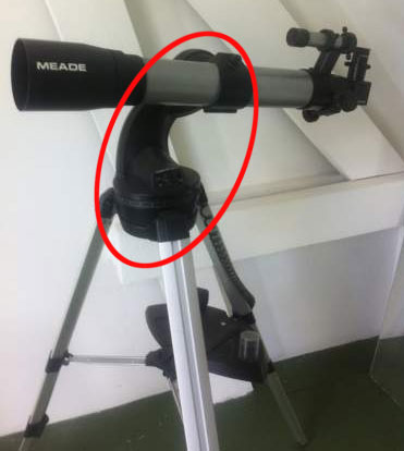

Màj : il semblerait que les têtes Meade ne soient pas compatibles avec le contrôleur que je convoite : le MX2 de Dynamic perception. Je dois donc m'orienter vers une tête Merlin de SkyWatcher ou Acuter, j'en cherche une d'occasion...s'il y a des vendeurs ;)
Qu'en pensez-vous si je fixe la motorisation de ce télescope sur le rail pour y fixer mon reflex à la place de la lunette ? L'avantage est que je pourrai bouger dans tous les sens. Est-ce faisable d'après vous d'alimenter le ou les moteurs avec un système externe genre arduino ou MX2 qui possèdent plusieurs sorties moteurs ? Quid des voltages sachant que les arduino et autres sortent du 12V ?
Sinon j'aurais bien essayé ce bras motorisé mais il y a 52 dollars de frais de port : http://www.ebay.com/itm/Celestron-Telescope-One-Arm-Altazimuth-AltAz-Motorized-GT-Mount-/151233392782?pt=LH_DefaultDomain_0&hash=item233636708e

si la modération le permet je souhaiterai créer un sujet sur la fabrication de mon rail motorisé et programmable destiné à faire des accélérés. Il y a assez peu de ressources en français sur des projets sérieux alors j'aimerais tenter l'aventure et apporter également des conseils pour les futurs bricoleurs tentés par une fabrication perso. De plus je tente une solution bas coût mais performante donc accessible à pas mal de monde. Est-ce possible de créer le sujet dans la rubrique photo ?

Christophe73, tu l'as acheté ou ton rail ?
Mon rail est en cours de réalisation. J'aurai toutes les pièces vendredi. Concernant la carelette que tu vois
c'est un artisan de ma famille qui me l'a donnée. Donc niveau fabrication pure (courroie, poulie, moteur etc...) j'en suis à 50€ environ. Par contre ce qui m'a couté cher c'est l'électronique périphérique (MX2 + tête Merlin).
