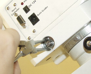

Je finis de régler au mieux mon EQ6 mais je tombe sur un os.
A cette étape, et des deux cotés de la monture, impossible de desserer le bidule.
Au point que j'ai peur d'abimer les petits ergots.
Est-ce que je peux y coller un coup de WD40 ? Ca risque pas de faire partir la graisse a l'intérieur ?
Quelqu'un a déjà rencontré ce problème ?
Merci pour votre aide !
Essaye de desserrer l'autre côté. Ça va un peu relâcher la contraire et ça aidera pour le desserrer.
En ce qui concerne la wd40, une petite goutte placée sur le filetage avec une allumette ne devrait pas atteindre la VSF.

Le problème c'est qu'il n'y a rien à désserrer de l'autre coté, à part les capuchons vissants...

Oui, mais c'est déjà ça ! La WD40 va peut être arranger les choses mais il ne faut pas en mettre beaucoup. Une autre idée serait de chauffer le corps de la monture avec un sèche cheveux. La dilatation va un peu desserrer le tout.
Apparemment je ne suis pas le seul dans ce cas. Il semble que Syntha a sur les versions plus récentes de la monture (la mienne date d'il y a 3 ou 4 ans je ne sais plus) fixé le bidule. Je vais essayer avec le sèche cheveux mais bon...
Ça m'étonne que la bague soit collée. Je pense plutôt à une oxydation entre le corps en fonte d'alu et la bague en inox. Il suffit qu'ils aient changé la composition d'un de ces deux métaux pour que l'oxydation puisse devenir un problème.
La WD40+chauffage+force devraient régler le problème. Par contre essaye de te bricoler un outils plus efficace que la pince...

tu peux en effet essayer de chauffer au sèche cheveux autour mais justement pas sur l'écrou/roulement/axe.
Il faut chauffer l'alu autour pour dilater le taraudage.
Ah c'est vrai je me souvient que je n'y étais pas arrivé et finalement avec un petit tournevis dans une des encoches et un petit coup de maillet.
Il s'était débloqué de suite ;)
Le sèche cheveux (et le congelateur) est d'une aide précieuse aussi pour la suite, quand on joue avec les roulements à billes !
Le tournevis et le petit coup de marteau a fait l'affaire j'ai pu débloquer le bidule. Maintenant faut que je le règle proprement...
