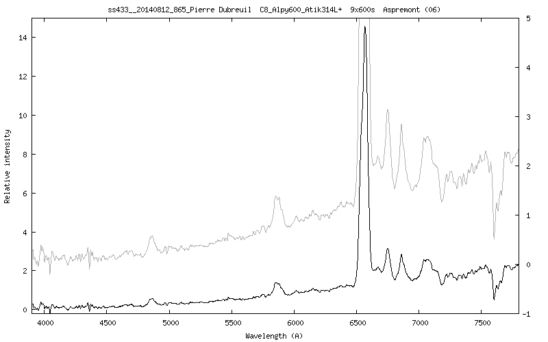

Le micro-quasar ss433 (1800 Al)

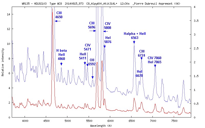

La WR135

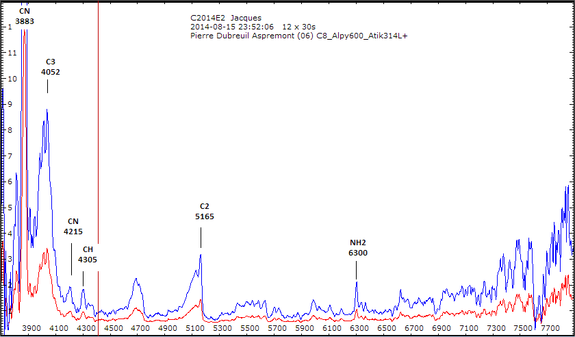

La comète C/2014 E2 Jacques
J'ai tenté d'interpréter les éléments de la comète mais rien n'est sur !
Si quelqu'un a des infos en plus ?:hmm:

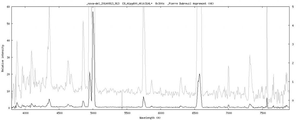

Bonjour, génial ! A quoi correspondent les deux profils pour chaque objet ? Corrigé vs Normalisé ? plusieurs observations ?
Stephane
  Stef N. a dit :
Stephane
Je ne sais pas ce qu'a voulu faire Pierre 407, mais je dirais qu'il s'agit peut être d'une representation du meme spectre avec deux échelles d'ordonnées différentes pour voir sur la meme figure les detail à faible intensité et le sommet des pics.
Bonjour à tous

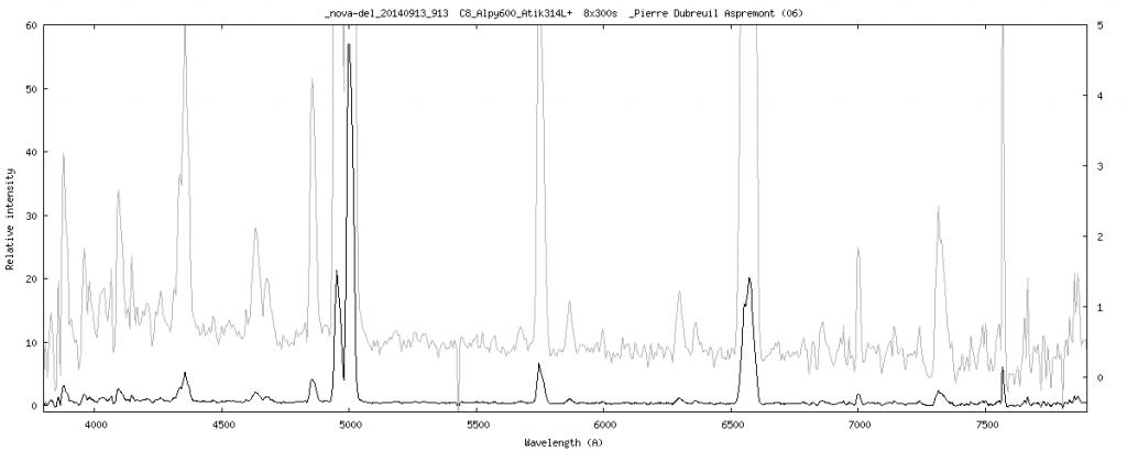

Samedi dernier j'ai tenté un objet plus difficile, une Nova dans le Dauphin qui à maintenant plus d'un an ce qui explique sa mag actuelle de 12.7 voir moins !
J'ai posé 8x300s pour cette Nova, le guidage est délicat. Oon devine la Nova avec des poses de 5s de la cam de guidage, ou il faut la garder dans la fente !
Comme signalé par Astrid sur mon post du 15 août, il y a 2 spectres dont un qui releve les pics autour du continuum tout spécialement ici ou les pics sont intenses .

Pierre bonjour, à ce que je lis sur l'exemple de Garradd dans le spectroscopic Atlas de R Walker :
NH2/C2 de 5300 à 5500
NH2 serai plutot en 6100 que 6300 ?
Ce me semble être un dur labeur que d'identifier tous les éléments sur une comète, le spectre est trés fourni en raies..
