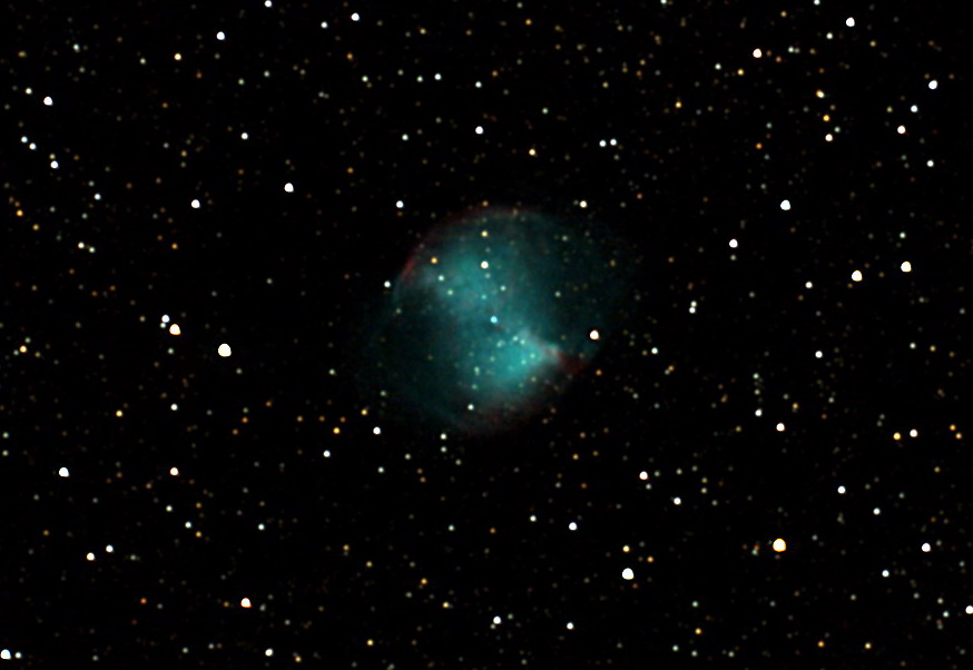

Cherchez l’erreur.
etmo
Tu peux nous en dire un peu plus sur les conditions de prises de vue ?
Pour les erreurs je ne sais pas, mais je trouve ton image un peu trop vert/bleu, ou il manque du rouge ?
Par contre l'image est vraiment bien piquée !!

Pour les conditions de prises regarde le lien suivant :
http://www.webastro.net/showthread.php?t=12762

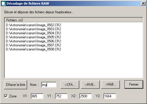

Pour l'erreur il faut chercher encore un peu? Pour l'instant, Je n'ai pas encore trouvé la réponse dans la doc IRIS. Un indice les pixels ne sont plus au bon endroit. Et les couleurs sont mélangées. Pour le rouge, j'utilise le reflexe avec le filtre d'origine pas top.
Une petite idée.
L'image RAW est en fait une matrice de Bayer.
C'est une succession de pixel
RGRGRG...
GBGBGB...
En fonction du point de départ (en haut à gauche) il est possible qu'Iris parte du mauvais pied (de la mauvaise couleur).
As tu changé les paramètres de la taille de ta fenêtre entre les deux essais ?

Gagné! Tu remplaces 752 par 751 et Iris n'est plus daltonien. Pour voir ou était le problème, j'ai cherché un peu!
