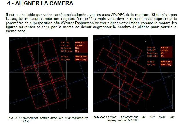

Bonjour à tous, alors voila je viens de voir sur la doc de eqmosaïc qu'il était recommander de bien aligner la caméra avec les axes AD/DEC :b:
Alors je comprends bien la raison et c'est d'ailleurs pour cela que je vous pose la question, car lors de mon essai sur NGC7000 ici http://www.webastro.net/forum/showthread.php?t=120960
j'ai remarqué qu'il y avait un décalage entre les images alors qu'il semblerait que ce soit possible de ne pas en avoir avec un bon alignement.
Ma question est donc simple et pardon si ça paraît un peu c**, mais comment faire pour bien aligner la ccd sur les axes de la monture???

Qalut qercus, pour bien aligner le capteur de la CCD sur les axes AD et DEC, rien de plus simple tu positionne ta CCD ensuite tu va dans ton logiciel d'aquisition, tu affiche la mire puis tu donne un coup de raquette en AD par exemple et tu voit si l'etoile suis la ligne ou non, sinon tu tourne un poil la CCD et tu recommence.
Mais qu'elle soit alignee ou non ne changera rien a tes images, la registration fait le boulot.

salut lucky,
tu as bien compris la question mais ce n'est pas pour la registration, c'est pour que les images de la mosaïque soient bien aligné sans perdre bêtement des morceaux.
Du coup j'optimise les prises de vues.
D'où l'importance de bien aligner la ccd avec les axes.
Tiens voici l'extrait de la notice pour mieux comprendre :)
En tout cas merci à toi car c'est tout c** en fait :rolleyes:
