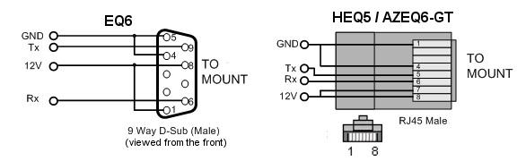

Donc, je possède une Neq5 goto et son câble d'interface pierro astro pour pouvoir commander la monture du PC. Ce câble est un câble RJ45 -> USB avec une petite interface etc...
Néanmoins je viens d’acquérir une Neq6 pro goto (je suis sur vous commencez à comprendre :p) et le câble d'interface de l'eq6 est un câble avec une fiche rs232 en lieu et place de la fiche rj45.
Puis je via un adaptateur RJ45->serie (rs232) adapter mon câble d'eq5 sur eq6 ? Ou même, couper le câble au ras de la fiche rj et le recâbler sur une fiche rs232? That is the question!

  sharky31 a dit :
J'ai envoyé un mail a M. Pierro astro et j'ai pas de nouvelle.
oui c'est possible, par contre le câblage ne sera pas bon, il faudra que tu le refasse toi même coté db9. (c'est pas un câblage de RS232, mais un câblage propriétaire et de toutes les façons le câblage de RS232 n'est pas normalisé en RJ, donc tu trouvera de tout).
Ceci dit dans le commerce, tu peux trouver un adaptateur femelle-femelle RJ.
Ensuite tu prends un câble RJ mâle déjà fait que tu coupes et tu le soude sur une DB9. Comme ça tu conserve ton câble d'origine et tu trouve facilement tous les éléments.
Pierro en faisait un dans le temps, il me semble. Je ne sais plus si c'était HEQ5 vers EQ6 ou l'inverse (j'en avais un quelque part, faut que je regarde....je t'envoie un MP si je le trouve)

Donc en fait c'est possible, il ne me reste plus qu'a trouver la correspondance entre les couleur de l'rj et la fiche db9.
