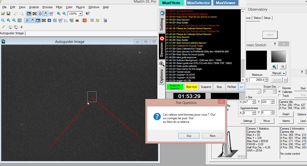

Donc après mon petit souci de PINPOINT (Lien du post ici), j'ai essayé de faire une tentative d'autoguidage via Maxpilot & MaximDL.
Lors de la 1er calibration, j'obtiens ce message :
Je ne sais quoi répondre.... Est-ce bien ? pas bien ?
Quel critère faut-il identifier ? etc....
Et peut-on faire des DARKS pour diminuer les pixels chauds de la caméra de guidage ?
Merci d'avance pour vos conseils.
Modifié par -Amenophis-
Bhen ça semble plutôt bon, tu réponds oui.
Mais l'étoile guide doit revenir au même endroit qu'initialement, tu dois revoir l'équilibrage ou un truc comme ça.
La MES n'était pas top (surtout niveau de l'altitude mais concernant l'azimut j'étais sous les 30arcs/sec).
Le scope était équilibré.
Après cette étape, j'avais cliqué oui. La monture était partie vers l'Ouest puis à refait les mêmes mesures. Or, ce coup-ci, l'étoile était partie hors cadre. J'ai stoppé la procédure en pensant que c'était mort :(
Tu n'aurais pas un backlash un peu trop important des fois? car ton retour d'etoile sur les axes est decalle.
Maxpilot et MaximDL font une calibration à partir de l'étoile sélectionnée en fonction des paramètres que tu leur as donné, en particulier l'ADU.
Si la procédure de calibration te fait sortir du capteur, tu peux réduire l'amplitude de la calibration qui me parait un peu grande, une vingtaine de pixels pour les branches du L chez moi en bin 2 avec la lodestar, ou sélectionner une autre zone du ciel en répondant non et qui permettra au soft de sélectionner une étoile qui ne te fera pas sortir du capteur.
Ce soft est magique...
Tu as un peu de backlash mais le soft compense automatiquement.
