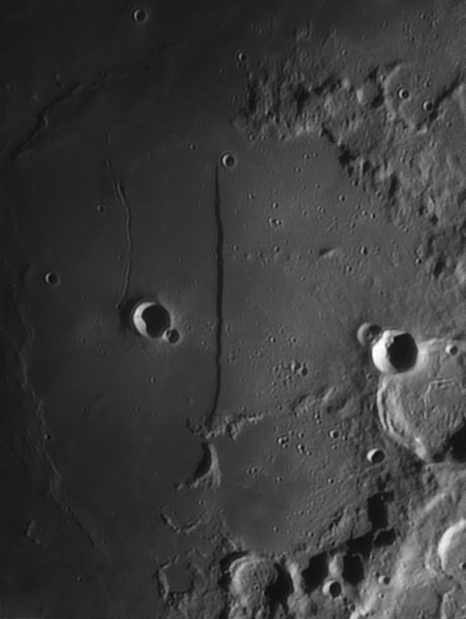

Tout d'abord le mur droit

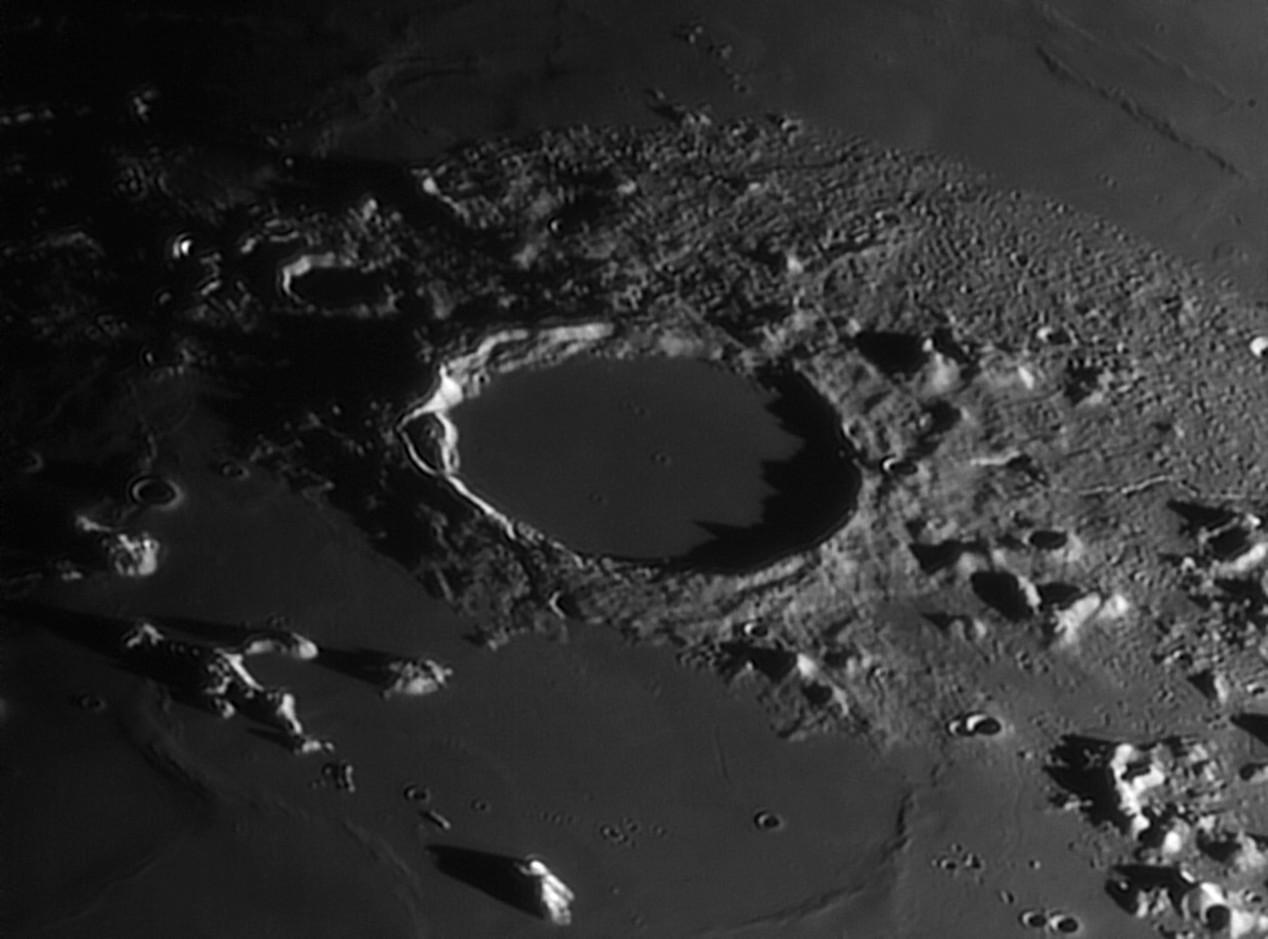

Platon un peu pourrie :confused: mais j'aime bien l'ombre portée par les remparts sur le fond du cratère !!

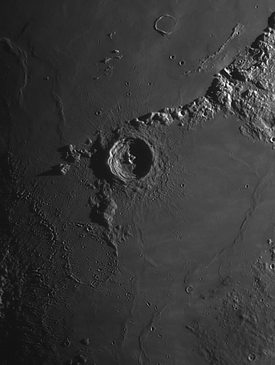

Erathotène (celle là je l'aime bien :be:)

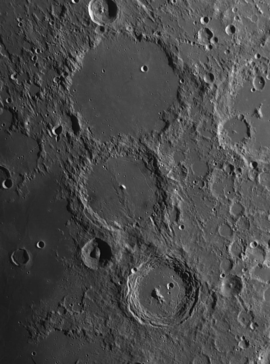

Et pour finir le trio Ptolémée, Alphonse Arzachel (je l'aime bien aussi !! :be:)

Par contre il faut une bonne collimation et surtout une bonne mise au point qui ne l'est pas sur certaines images. La meilleure est le trio que je trouve excellent.

Oui, sur le mur droit et Platon surtout, j'ai eu du mal à faire la mise au point, et ça se voit !!

Belles prises delta14. Ton Mur droit manque de netteté, beaucoup plus que les bords du cirque Plato. Défaut de mise au point à mon avis. Pour le trio du bas même constat en regardant l'image en taille réelle. Fais-tu la mise au point manuellement ? Quelle PO utilises-tu ? Sinon je trouve ça trés regardable.

De très belles images, comparons ce qui est comparable, là c'est un 250 et tu sais parfaitement le maîtriser. J'aime particulièrement la dernière, le traitement est excellent, de beaux niveaux de gris et un bon contraste, bravo !
J'aurais bien voulu comme tu l'as fait, saisir le mur droit dans cette configuration, les ombres sont magnifiques !

Le trio de cratères est bien sympa mais j'aime aussi Platon avec l'ombre des crêtes.
