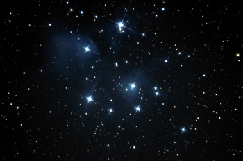

En revanche ça a mieux marché sur les Pléiades, plus facile de trouver une bonne étoile. Seulement 10 poses de 3 minutes à 800 ISO (Pentax K-30 au foyer), pas de darks/offsets/flats :
(Cliquer pour la full)
C'est loin d'être parfait au niveau du guidage, mais au départ je vous raconte pas :p
Obligé de sortir le tube allonge du PO pour avoir la map, il fait pourtant 50mm... M31 était au zénith, vraiment pas pratique pour trouver et centrer une étoile guide avec l'oculaire... Le Synguider utilise la vitesse sidérale de la raquette, et comme j'étais en x8, à chaque calibration il perdait à la fois l'étoile et l'objet... Ah oui pour finir l'intervallomètre qui ne fonctionne plus, ce qui explique le nombre de poses :rolleyes:
Je pense utiliser un renvoi coudé sur la lunette pour régler le problème de MAP et faciliter le pointage de l'étoile guide.
C'est un bon premier résultat, l'essentiel y est et on distingue les extensions. Ton traitement est trop dur, les étoiles sont crâmées. Ton fond du ciel est trop noir aussi. Tu utilises quel logiciel ? Pour l'autoguidage, un renvoi coudé est indispensable pour le SG, sinon torticolis. Essaies de mettre l'axe X du SG perpendiculaire à l'axe AD de la monture. Il faut quand même avoir une mise en station extrêmement soignée, le guidage sera meilleur.

L'empilement est fait avec deepskystacker, les étoiles sont sorties cramées comme ça, pourtant sur les bruts c'est correct. C'est avec le tuto de ton lien que j'ai commencé le traitement sur photoshop, mais c'est vrai depuis je fais un peu à ma sauce :D
Je vais reprendre un empilement avec Iris pour voir la différence. Merci pour les infos.
Malgre sa taille et sa lumiere, c est pas si evident comme objet.
comme dit JB certaines etoiles ne sont pas tout a fait ponctuelle mais alors rien d alarmant, je n ai pas d autoguidage et chez moi ca se ressent fortement
Effectivement il faudra affiner les réglages du synguider, sur certaines bruts c'est flagrant, il tourne autour du pot.

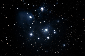

Voici un second traitement, en fait j'avais boosté la luminosité des raws en entrée de DSS il y a un moment quand j'essayais de tirer les vers du nez de certaines images... Les étoiles sont plus fines en baissant et je récupère quand même le signal en reprenant le tuto photoshop dont parle latrade24 :
(cliquer pour la full)
Qu'en pensez-vous ? J'ai préféré ne pas saturer le bleu, ça fait surréaliste après.

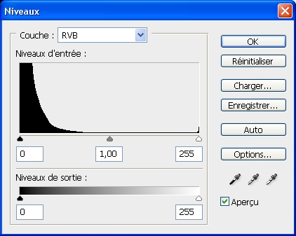

Ouais, c'est mieux mais ton histogramme n'est pas bon, il te manque la partie gauche.
Regardes bien le tuto et tu verras que ton histogramme ne va pas et c'est pour ça que ton fond du ciel est encore trop noir ;)
Ben en fait si je met globalement le fond de ciel entre 20 et 30 sur chaque couche, ça manque de contraste et je perds pas mal dans les nébuleuses. Il manque sans doute du temps de pose pour relever les nébuleuses. Je vais la laisser comme ça pour l'instant. Merci pour votre aide :)
