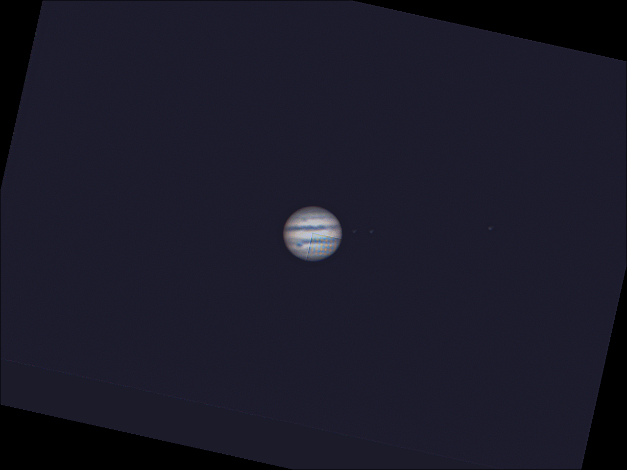

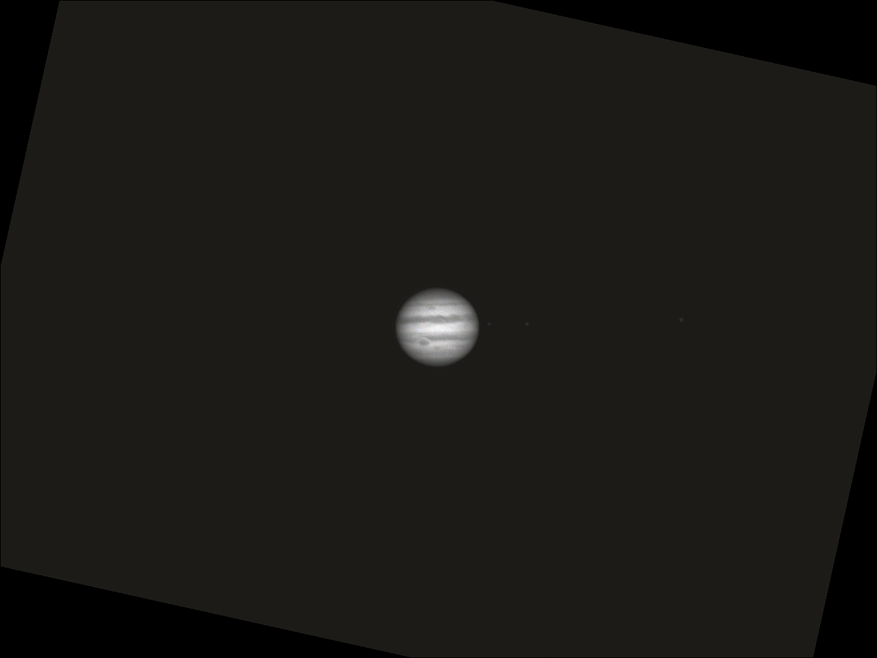

Grand débutant et donc manque d'expérience, je vous soumet mes premières images de Jupiter.
Soirée du 19/02, ciel clair et bien dégagé, mais de la turbulence.
2 vidéos de 49 sec avec IC Capture et la DFK 41.
Bonne mise en station, collimation semble correcte, MAP au mieux mais très délicate.
1 -- Paramètres d'acquisition :
Traitement suivant le tuto1 de Lucienne Saturne (comme j'ai pu :confused:):
2-- Paramètres d'acquisition :
Même traitement que précédemment :
Les 2 vidéos font 1,7 Go chacune.
Je n'ai pas réussi à imager avec la barlow, pas trouvé la bonne focale et les bons paramètres, manque de temps aussi, fatigue et froid.
Merci pour vos suggestions qui pourraient m'aider à m'améliorer.
Bonsoir, les premières celà compte à conserver pour la suite et voir ton évolution;)
Ta map me semble perfectible. N'hésite pas à te servir de l'histogramme tu as la possibilité avec ic capture.
bonne continuation
alain
Bonsoir
Un bon début, faudra maîtriser la barlow, ça doit bien passer avec elle.
En tout cas la collimation est bonne.
Bonne soirée.
Luc;)

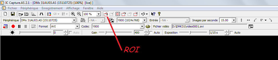

Est-ce que ton logiciel te permet de faire du ROI ? Visiblement je vois l'icone en haut qui le permet.
Le ROI c'est rien d'autre que du recadrage. On tire une sélection à l'aide de sa souris un cadre autour de sa cible.
Comme te le conseil le greolois c'est d'utiliser l'histogramme si possible ?
c'est le petit icone en haut et a droite de l'icone "appareil photo" juste en dessous de "périphérique".
C'est une grande aide pour bien équilibrer ses lumières.

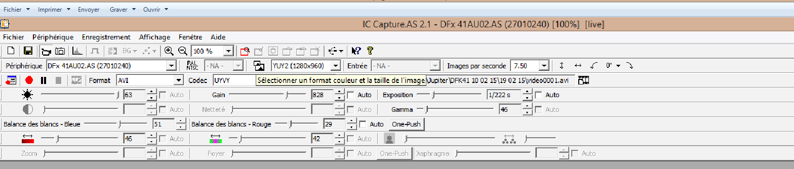

Les 3 formats proposés dans la ligne périphérique sont désignés par le petit icône immédiatement à gauche comme des formats couleur et ont tous les 3 la même résolution 1280x960 :
Dans la ligne au-dessous je n'ai que AVI comme choix. Je viens de faire tous les paramètres et les propriétés de la cam.
Comment faire pour le SER et pour diminuer la résolution ?
Sinon ok pour l'histogramme et le ROI.
Encore merci pour votre patience.

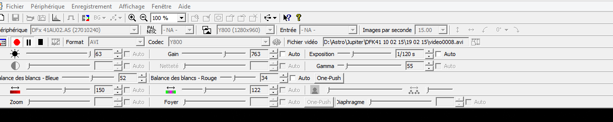

Salut viloque,
J'utilise le codec Y800 avec ma DMK31.
La DFK41 image à 15 images par seconde maximum.
Tu as un temps d'exposition de 1/120s, c'est beaucoup trop, avec 1/15 ça serait mieux.
Et tu pourras baisser le gain qui est à 763 et 821, ce qui est beaucoup (trop).
Avec un gain moins important, ça sera moins bruité et tu pourras utiliser ta barlow x2 sans soucis.

Salut Philastro
Je règle l'expo et le gain en fonction de ce que je vois à l'écran, c'est-à-dire assez de luminosité,mais pas trop, pour un max de détails.
Mais je vais tenir compte de tes conseils (ainsi que CATLUC et le greolois), sachant qu'on devrait pouvoir 'rehausser' au traitement.

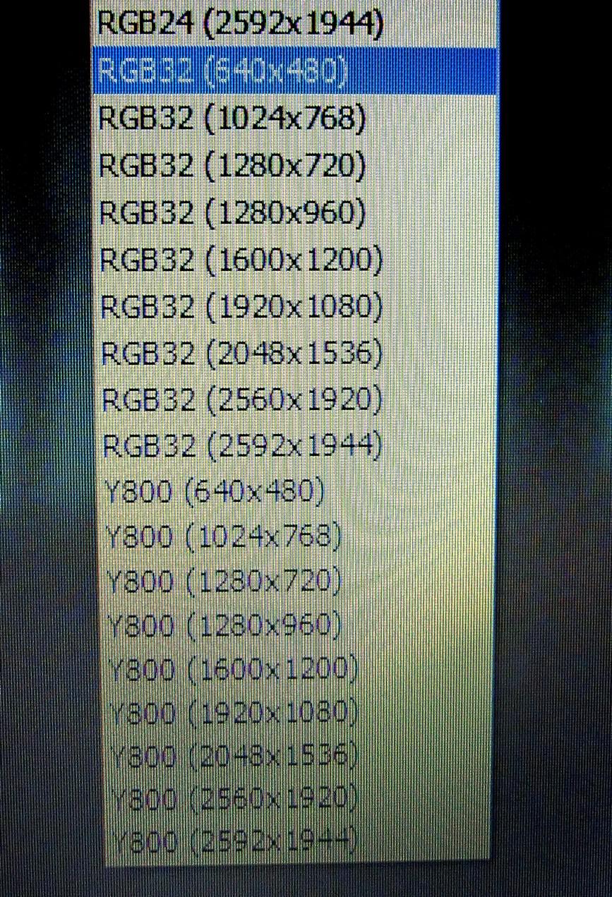

C'est étonnant car ma Neximage 5 utilise aussi le logiciel iCap
Quelques images valent mieux qu'un long discours voici ce que le logiciel me propose.
Cliquer pour agrandir l'image ...
les codecs :
21339-1360652590.jpg"]21339-1360652590.jpg[/url]
La longue liste des résolutions :
21339-1360652498.jpg"]21339-1360652498.jpg[/url]
Je crois me souvenir qu'en ROI 320X240 la caméra avait une cadence aux alentours de 100i/s. !

Plus le gain est bas et moins tu auras une image bruitée.
La DFK41 image à 15 images par secondes maximum donc mettre une expo supérieure n'est valable que si avec un gain minimum l'image est surexposée comme ça peut être le cas au foyer sur la lune notamment.
TU peux corriger pas mal de choses au traitement mais si la capture n'est pas optimale tu ne pourras pas rattraper certains paramètres lors du traitement.
