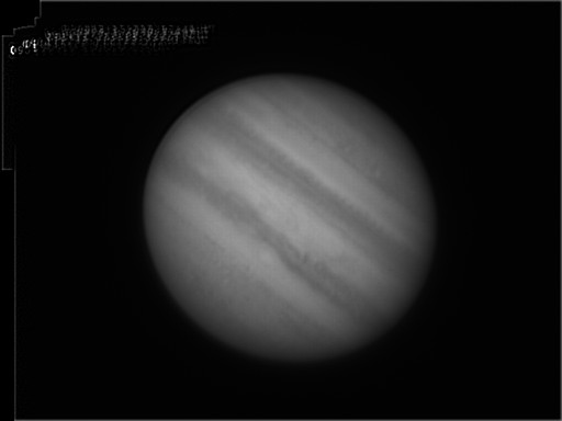

Bonjour à tous ,

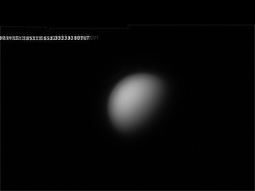

je vous présente 2 photos de venus faite avec un ADC , un filtre w47 et une barlow x5 . Je trouve le résultat pas terrible il y a 1000 images retenues sur 4000 avec pour traitement AS2 et R6 .

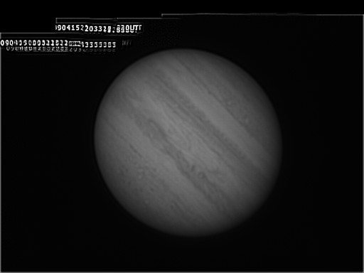

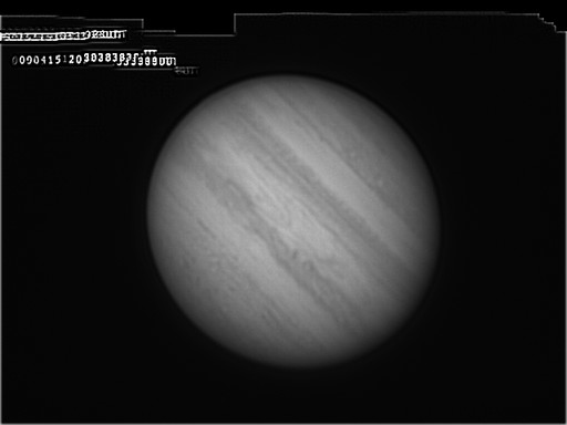

Ensuite je suis parti vers jupiter et je suis cette fois plutot content du résultat , j'ai utilisé un filtre 23a et la barlow x5 pour le traitement j'ai garder 600 images sur 1700 . Le téléscope est un newton 254/1200 avec comme camera une asi 120mm-s . Petit bonus 2 plan large de jupiter et ses satellites au foyer du newton .
à plus
GUILLAUME
Pas mal tes Jupiter, surtout la 2ème qui est assez fine.
Pour Venus, difficile de faire beaucoup mieux avec un filtre violet, un filtre IR 742 Pro ou un IR/UV (cher) donnent de meilleurs résultats (voir le post de Stéphane et le mien)
Enfin, une petite remarque d'ordre cosmétique : fait en sorte de retirer de tes images les inscriptions (de toutes manières illisibles) et les points blancs dus à la registration ;)
Merci Eric ,pour le cosmétique je suis ok avec toi et j'attends un collègue qui doit me donner une version de PS pour faire tous ca propre .
à plus
Guillaume

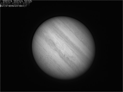

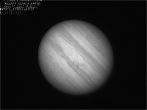

C'est re moi ,
je viens de terminer de taiter les images du 09/04/2015 et je suis assez content du final , plus qu'a faire un beau fond propre des que possible ;)

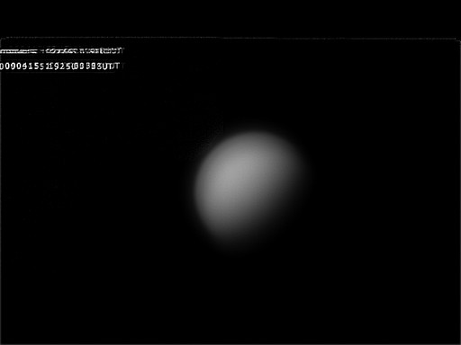

Salut Guillaume !
Les Jupiter sont d'excellente qualité, chapeau. Pour Vénus il faut vraiment un très bon seeing, deux petites questions me traversent l'esprit : tes images de Vénus ont été réalisées avec un ADC, de quel marque, le Pierro-Astro ? Enfin est-ce une version traitée UV ?
Salut Guillaume !
Salut Will merci pour ton passage . C'est un ADC de chez Pierro-Astro mais la , je suis au boulot et il me semble que c'est la version standard (à confirmer ) Pourquoi ?
a plus Guillaume'
Voici la courbe d'un ADC (qui n'est pas de marque Pierro-Astro mais certainement similaire) :
http://www.astrosurf.com/viladrich/astro/planet/ADC%20Transmission.jpg
regarde bien la courbe, c'est juste pour l'exemple, simplement pour te dire qu'avec un ADC non traité UV, à 350 nm ta transmission dans les UV est de 20% environ (contre 80% avec la version UV), donc les filtres UV sont à proscrire. Mais avec ton ADC standard, la transmission épouse presque la courbe du W47 qui a un rendement d'environ 20% à 350 nm pour un pic maxi à 400 nm à 45% de transmission (ton ADC est alors au moins à 90%), cela veut dire que ton W47 transmet tout !
Particularité du W47, il laisse passer les IR de 700 à 950 environ, d'où l'ajout d'un IR CUT pour bloquer tout ce petit monde.
Bon, je sais que le résultat est faussé parce que ce n'est pas la même marque d'ADC ton cela peut différer mais cela te permet de mieux comprendre pourquoi un tel traitement !
Source de la courbe : C. VILADRICH.
Salut Will , super , merci pour ta réponse trés précise . Je viens de regarder et c'est bien la version standard que j'ai , donc je pense pouvoir essayer cette semaine avec cette combinaison .
