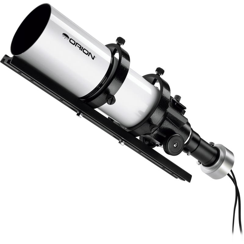

Justement avec la lunette guide 80/400 tu peux utiliser cette cam qhy5LIIC dessus pour guider et donc faire du planétaire sur le C8.

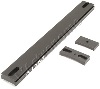

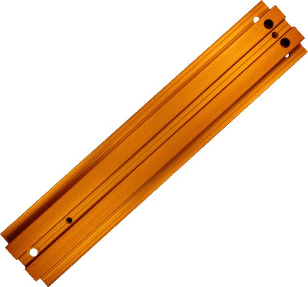

Sinon, pour la lunette que je cite, j'ai l'impression que la platine n'est pas compatible avec le C8, une vis devant, 2 derrière, et les écrous sous la platine me semble trop gros.
A mon avis va falloir des "pattes" ? me trompe-je?
As tu une phot je vois pas trop de ce dont tu parles (j'ai mis une surplatine sur le C8 et une petit queue d'aronde sur la lulu le tout vissé ensemble et ça roule.
En fait la platine qu'on voit sur la photo me met un doute quant à sa fixation.
Une vis en haut, et les 2 vis en bas au centre (juste à coté du chercheur) me semblent plus éloignés par rapport à la largeur de la platine.
ici on voit les deux pattes pour l'adaptation :
Et ici on voit bien les 3 trous, 1 devant et les 2 plus eloignés :

Justement pour éviter de te faire des noeuds au cerveau, prends la QHY5L-II sur un chercheur de 50 ou 60, ça ira bien. Montage simple et rigide c'est ce qui compte le plus.
Après le montage avec la lunette de 80/400 marche, mais c'est compliqué, pas forcément très rigide, pas mal de trucs à acheter et à assembler. Pour moi ça vaut pas (plus) le coup surtout pour débuter. Si tu accroche vraiment et que tu arrive au bout du guidage en parallèle, au final, tu ira vers une camera genre lodestar ou capteur intégré genre SBIG peut être.
