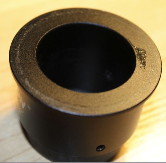

Tu peux faire une photo ?
Merci! :) Le voilà "décollé"...
Une coulure séchée... (produit nettoyant lors du montage usine ?)
