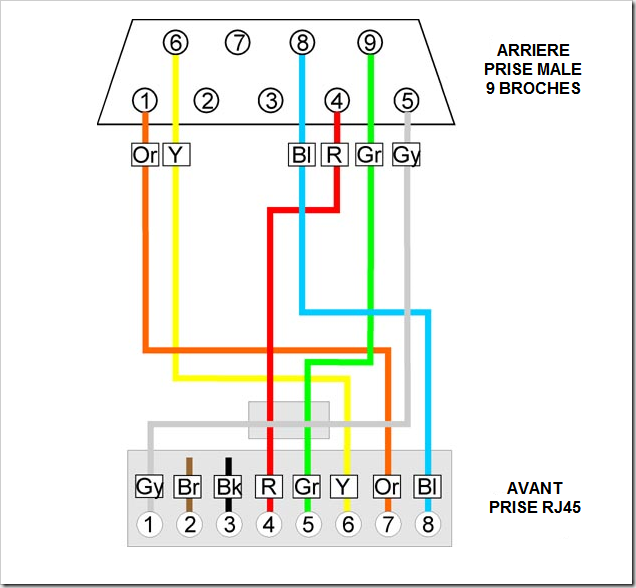

Après recherches, il 'agit très précisément d'un câble avec côté raquette une prise téléphonique RJ45 mâle et côté monture une prise DB9 femelle flanquée de ses deux vis de fixation.
Paul merci mais je n'y comprends rien dans tous ces fils et prises...Fab merci, j'y viendrai plus tard...
Fredo tu l'as retouvé? Je compte sur toi
Si tu te sens a pouvoir le refaire voici le plan de montage
Avec un pince spéciale pour RJ45 et un fer a souder c'est fait en 5mn

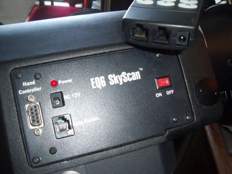

il y a deux prises RJ45 femelle sur la raquette, une large et une étroite, on branche sur laquelle le câble goto? la notice ne le dit pas
