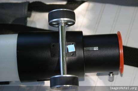

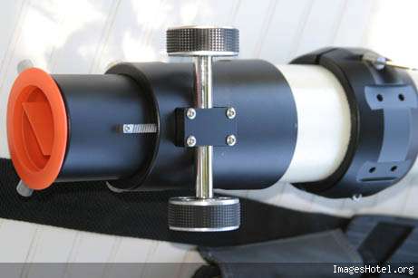

Upgrade télévue Why??? avec molette 10:1 de star light instrument accessoire spécifique au télévue attention!!! ne peut être monté sur une SW80
Simple quand la lunette pointe au zéntih avec un reflexe attaché au PO celui ci descends tous seul, si si:mad:
Oui je sais il y a des vis de blocage ( mais pas très pratique à mon gout on passe de bloquer à pas bloquer du tous donc bof)
Donc une molette démultipliée éfface tous ces petit problèmes, ( oui je chipote et alors)...:p

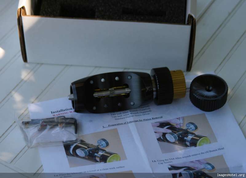

L'ensemble est livré avec les 3 clés de montage 1 bon point
Le montage est simple avec une notice en english of course
mais ils ont pensée au non anglophone et de petites photos en couleurs illutrent la marche à suivre.....

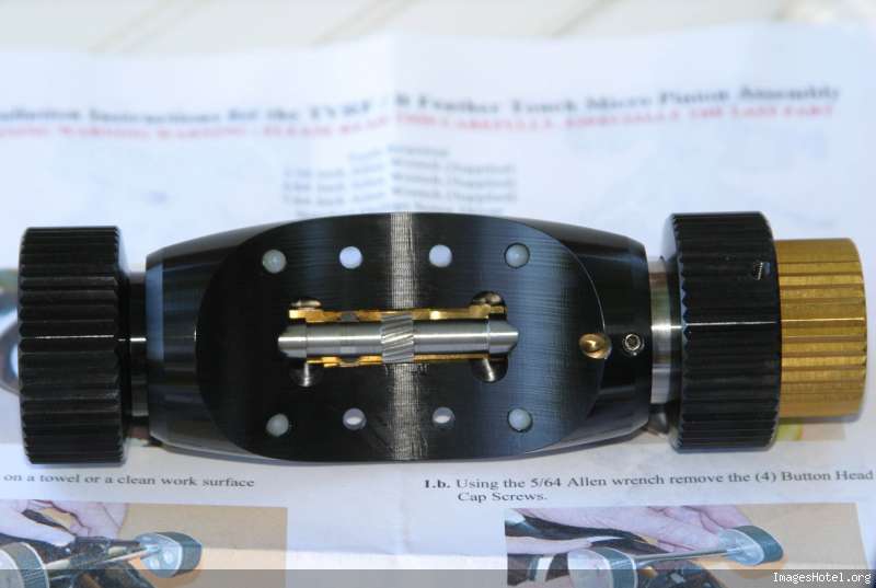

Seul le réglage ( oui il y a un réglage) de l'écartement du pignon sur la crémaillère doit être ajusté?
Des petites billes en plastique dure elles mêmes poussées par les vis remplissent à merveilles c'est ajustage.
C'est écrit en gros et en rouge il faut pas que sa force et pas trop sérré les vis sinon, tu peu abimer le pignon donc avec délicatesse et pas de précipitation.
Ce réglage fait pas de jeu sur la crémallière, un mouvement doux et uniforme du PO, chouette :rolleyes:
Et pour bloquer le tous un ingénieux système de levier en laiton viens appuyer sur l' axe en inox, simple
et cela permet de feiner progressivement jusqu'au dit bloquage, ouf....:laughing:
J'ai mis des photos plus "parlant " que cette description un peu terne....:eek:
Un mauvais point, (mis a part le prix) ce système ne peut être monter que dans un sans la mollette démultiplié à droite ( dommage les gaucher)!
les vis ne sont pas imperdable, il aurait peu faire le mêmes système que sur le PO de la lunette,
Tous est en métal donc moufles l'hiver.
