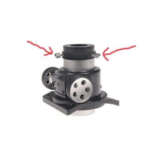

Oui la bague va aller sur ton Nikon. Au niveau de ton PO, sur la partie la plus proche du tube, tu dois avoir 1 ou 2 vis qui permettent de sortir le tube de 2". Une fois cette pièce sortie du PO, tu peux dévisser le fond et un filetage va apparaitre. Tu visseras ta bague T sur ce filetage et tu laisses le corps principal de côté ;) Quand tu voudras remettre un oculaire, tu fais l'opération inverse.
Voici les 2 vis à dévisser complétement, puis tu sors le tube de 2 et le fond se dévisse... :
Ok alors à priori j'ai bien deux vis en plus des 4 qui tiennent le tout mais c'est vraiment des micro vis je crois que je vais plutôt prendre le raccord moins risqué de prendre le vis car si toi tu n'as plus qu'une jambe :confused:pour moi j'ai plus qu'un poignet depuis 9 mois :confused::cry:et c'est pas fini.

Rectification j'ai pas de vis comme tu m'indique

Tu peux dévisser la bague cannelée où il y a les 2 vis chromée ? Je ne connais pas ce type de bague, je laisse les copains prendre le relais
Non impossible de devisser cette bague
