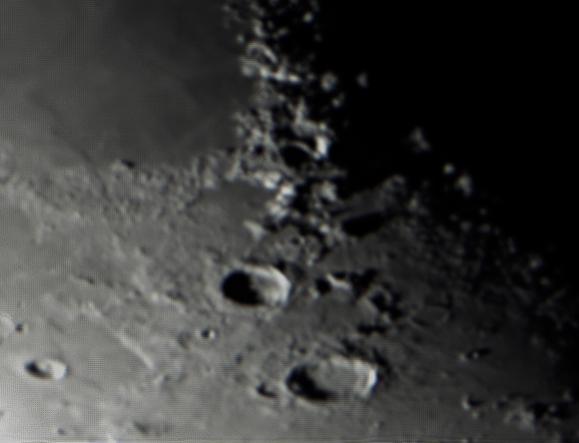

Manu,
Sur la séquence que tu m'as envoyée, tu as 2134 frames.
Sous RG6, j'ai réalisé un alignement via une frame de référence et en ne demandant que les 300 meilleures. J'ai un peu poussé les deux premiers niveaux d'ondelettes. Petit traitement esthétique sous CS6 très succinct.
En effet, tes conditions n'étaient pas terribles, grosse turbulence et suivi délicat, car gros décalage en fin de film, les 600 dernières frames sont inexploitables.
Lorsque tu fais une séquence, c'est bien que ta lune glisse très légèrement, mais lorsque les deltas sont trop importants et que tu demandes de garder une trop grande quantité de frames, l'effet d'empilement est plus prononcé et tu perds par rapport à l'image de référence car tu es obligé de rogner ton image finale.
C'est d'ailleurs ce que j'ai fait sous Photoshop.
Je pense donc qu'il te faut de meilleures conditions atmosphériques déjà, d'autant plus avec un dob de 300 sensible à la turbulence.
Ton suivi doit être plus précis, le décalage doit à peine être perceptible sur ta séquence.
Enfin ta MAP me semble un peu juste.
Un masque de Bahtinov pourrait grandement t'aider.
Peux-tu me donner le setup complet: notamment la focale (barlow?).
