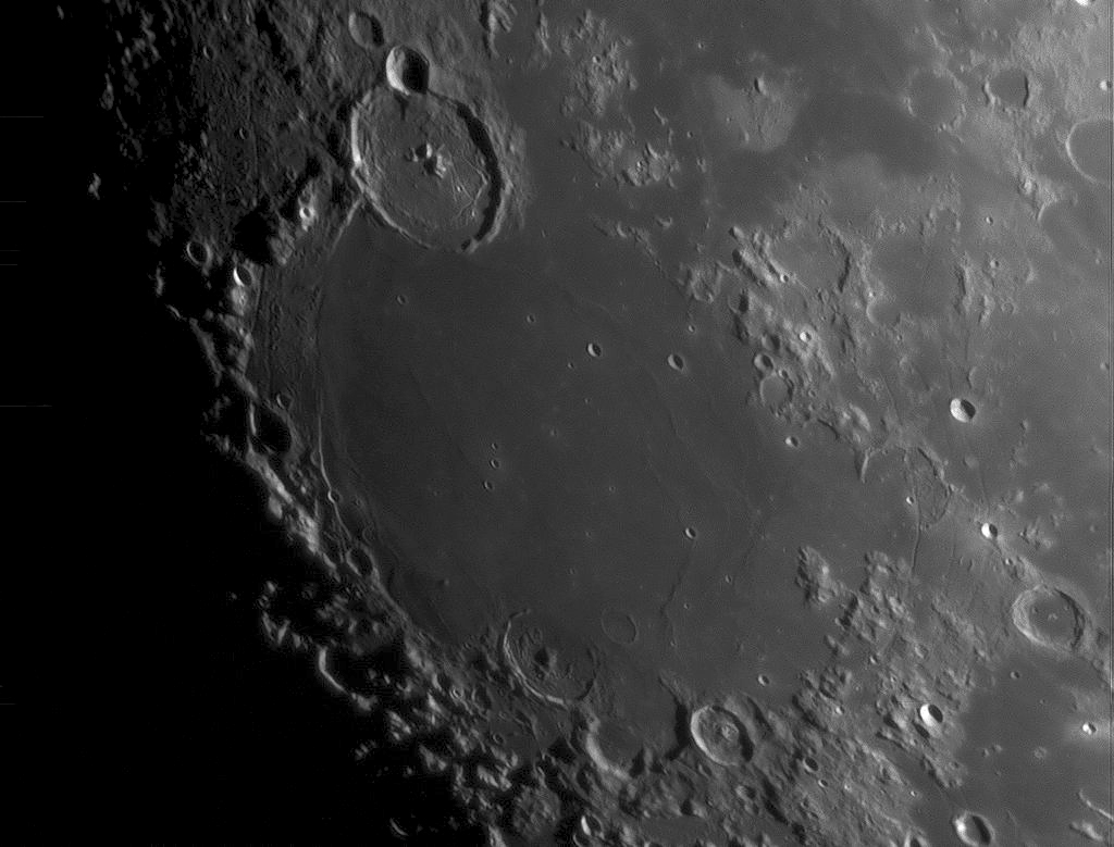

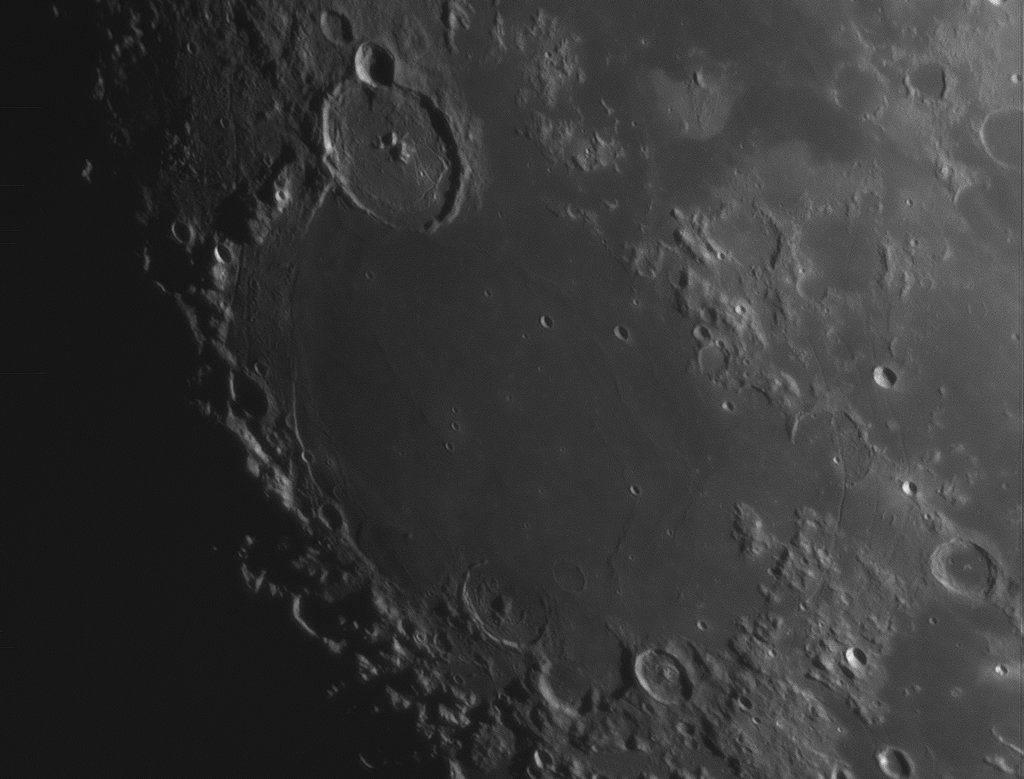

Le temps restant variable, et donc turbulent, je me suis décidé à sortir le filtre 29. Il y a une bonne centaine de films en réserve, mais voici les deux premiers clichés trités ce soir : en dépit des nuages et de la turbu, ça a l'air prometteur.

Bravo Erathostènes pour ton test, c'est réussi !
Peut-être qu'un 21 aurait moins assombri qu'un 29 non ?
Sinon essaies de resserrer un peu les niveaux (ou de jouer sur les courbes si tu préfères), tes images le méritent bien je trouve ;)
Ah oui c'est très prometteur. Déjà de fins détails dans Gassendi, rainures, craterlets. dans Plato les principaux cratères sont déjà bien visibles ainsi que dans Goldschmidt, plus au Nord. Le traitement est propre, pas trop poussé. Beau shoot.
Ah oui c'est très bon, Gassendi a ma préférence, la résolution est vraiment bonne ! Pour donner un peu plus de peps, joue avec l'histogramme pour que tes noirs soient plus profonds !

D'accord avec ta proposition William, les détails sont plus marqués dans Gassendi mais le grain est aussi plus apparent.
Oui mais attention ici je travaille sur la Jpeg !
Sur le premier cliché on visualise assez bien les éjectas provenant du cratère Anaxagoras
Sur le second beaucoup de détails dans Gassendi et tout autour, comme par exemple Rima Hippalus, ce système de trois failles qui ressemble à une griffure de chat.
On distingue même entre deux failles un petit relief qui à la forme d'une paranthèse ()
Tu as aussi capturé Ramsden tout en bas sur le bord de l'image avec sa faille en forme de "N"

Oui c'est un bon cliché qui mérite qu'on s'y attarde un peu. J'ai comparé avec mon image du 23 dernier et avec 310 mm je n'ai pas fait mieux.
