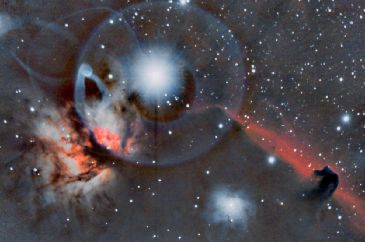

Depuis un peu plus d'un an je pratique l'astrophoto. Je rencontre parfois un problème, si le champ photographié est près d'une étoile de forte luminosité, j'ai un artefact sur mes photos. Cette fois-ci j'ai photographié La nébuleuse de la flamme + la tête de cheval et j'ai un bel artefact en haut à gauche.
Je joins cette photo, traitement baclé vu le résultat décevant qui s'annonçait.
J'ai un C8 avec un réducteur de focale + appareil photo Canonn 1100D défiltré Baader + filtre CLS.
J'ai tourné l'appareil photo, retiré le réducteur sans succès.
Si un membre a été confronté à ce problème et l'a résolu ou a une idée, je le remercie par avance.

Salut, tu peux remercier monsieur Schmidt,c'est dû à sa lame...
Je l'avais fait cette région d'Alnitak, avec un c11 hyperstar, et ben pareil un beau reflet... Lol, il faut faire avec !

Change de coin du ciel, je ne saurai te conseiller mieux...
Merci pour ta réponse, je craignais que ce soit un défaut de mon télescope, tu me le confirmes, sauf que d'après toi c'est la formule optique, donc rien à faire, excepté comme tu me le conseilles de changer de coin du ciel.
En tout cas ta photo est vraiment belle, dommage qu'il y ait aussi cet artefact, mais il est moins prononcé que sur la mienne, il est vrai que mon champ était plus petit.
