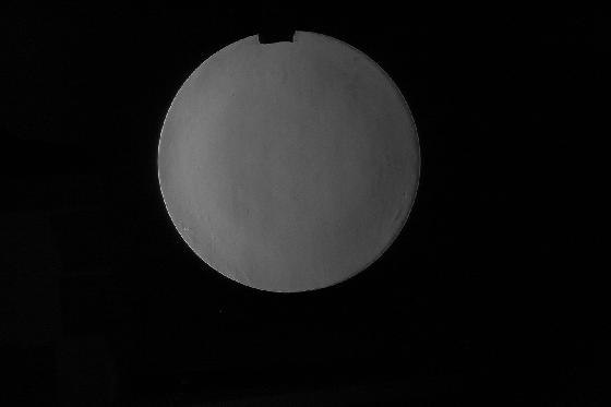

Bonjour Amed, c'est quoi les traces blanches ? des résidus d'essuyage j'espére ?!
fr.G
Fanck, oui ce sont des traces du produit vaisselle.
Sinon, j'ai toujours un anneau vers la zone 75-80 que j'ai du mal à m'en débarrasser.
J'ai fait quelques tours de poste Miroir dessous avec sur-pression sur ces zones mais ça persiste toujours.
On voit les traces de la surpression avec mamelonage.
Un avis Franck ?
merci.

bonjour,
j'ai l'impression que pour amed, il doit creuser le centre
pour le faire, pour ma part j'ai travaillé a l'outil D/2, sans debord, 10 minutes, le resultat est suprenant, il faut pas trop apuyer pour eviter le mamelonnage
tu en pense quoi frank ?

un avis que ta poix est trop dure, qu'il faut refaire l'outil, si tu essai t'enfoncer ton ongle il s'enfonce facilement ou pas ?
SI tu ne veux pas refaire ton outil, arrete de faire des surpressions, et courses très peu décentrées miroir dessus

non je crois que c'est une zone haute juste avant un centre creusé, donc il faut qu'il creuse après le trou ,-) donc miroir dessus, faible décentrement .
ou, un outil de 70 % dessus, courses assez longue, mais il faudrait que le poste soit motorisé pour randomiser cela
franck
Et bien là , ça sent bon, tu pourrais faire quelques courses normale de parabolisation, miroir dessus , genre, par 3 minutes .

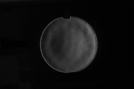

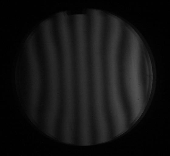

Je ne crois que la poix soit dure, j'ai bien une trace quand j'enfonce mon ongle.
J'ai fait 2 fois une demi- heure, miroir dessus courses très peu décentrées et miroir dessous W peu decentrés. Il y'a amélioration nette de l’état de surface et de la sphère, même si elle n'est pas parfaite, mais je crois que je pourrai passer à la parabolisation. Tu en penses quoi Franck ?
merci.
Amed
Modifié par amed
Ha oui, c'est propre , tu sais , plus la peine de faire une belle sphére pour paraboliser, désormais, car tu dois faire référence au Texereau, qui préconisais de faire une belle sphére, mais à l'époque les miroirs étaient souvent ouvert à 6 , la différence entre la sphére et la parabole était ténu. Là,avec ton ouverture tu peux commencer ta parabole tu auras d'autres ennuis ;-)
franck

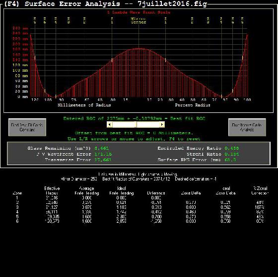

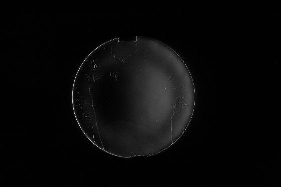

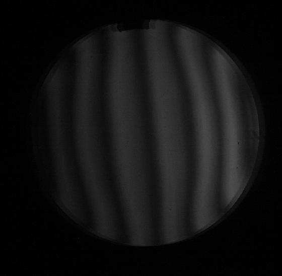

J'ai repris la parabolisation avec des courses décentrées type A (texereau) 2 fois 10 min, mais rapidement je me suis retrouvé avec une sur-correction de la zone 3 ( entre 100 et 110 %) , par la suite, j'ai fait des courses en I normales ce qui a diminué un peu cette sur-correction. J'ai changé de courses en insistant sur le bord, mais le problème est que je n'arrive pas à corriger la dernière zone(zone 6) , la 5eme est peu corrigée. Comment dois-je procéder ? préserver la zone 3 par pressage sélectif + surpression sur le bord ?
merci pour vos conseils ?

Bonjour amed
pour ma part j'avais aussi le problème de faire dscendre le bord (il etait sous corrigé) j'y suis arrivé tres rapidement en creusant le centre au petit outil 60% du diametre courses centrées en W pas de debord pendant 15 minutes pour 0,5mm de diff de tirage (source mobile avec le couteau)
Attend une comfirmation par Frank.....j'ai pas beaucoup d'experience

Bonjour Pierre, ça m’intéresse ton astuce. Juste une question, Est ce tu fais des courses droites en allant jusqu'au bord sans le dépasser ??
Comme tu disais, j’attends le passage de Franck.
Merci
Amed
Bonsoir ,
pour descendre le bord , en remontant les zones du centre, miroir dessous, et courses centrés sur la zone 3 , par la suite ,quand tu auras équilibré , les zones, il faut que tu concentres la parabolisation sur des courses droites miroir dessus. L'outil de 60 ¨% ou 70 % comme dit pierre, fonctionnera aussi, mais il faut un plateau tournant, c'est plus régulier
