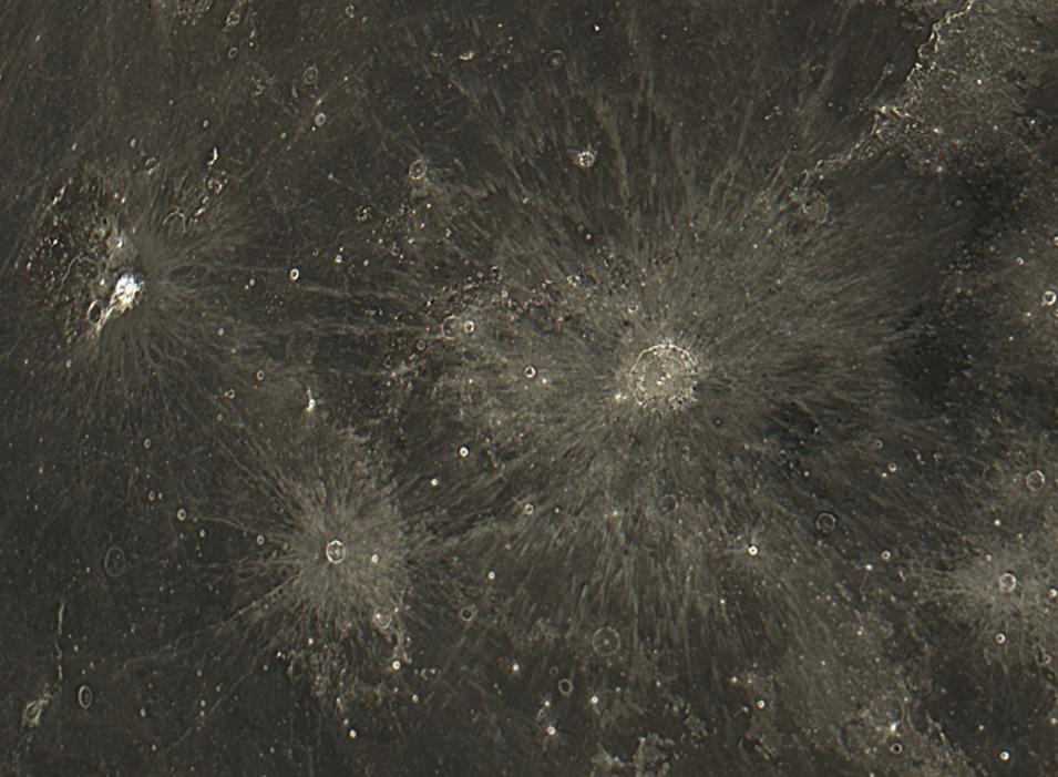

Pour finir avec mes premiers clichés, la Lune ! Capture OaCapture, traitement Autostakkert et Registax. Caméra ASI 224 MC au foyer d'un C8.
A gauche : le 15 mai. J'ai appliqué une balance des couleurs stricte, du coup l'image est quasiment en noir et blanc.

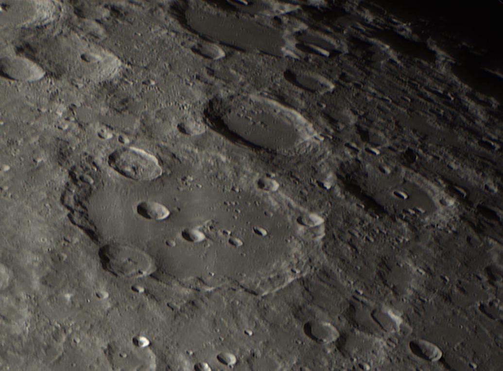

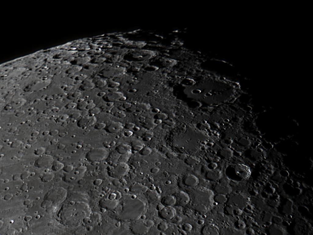

A droite : le 18 mai, seeing très bon. Zoom sur Clavius avec Barlow x2,25. Balance des couleurs plus soft. Le ciel était très bon ce soir là, grossissement x400 en visuel sans problème. J'ai peut-être trop forcé les ondelettes, on voit pas mal d'artefacts un peu partout qui font penser à des petits cratères.

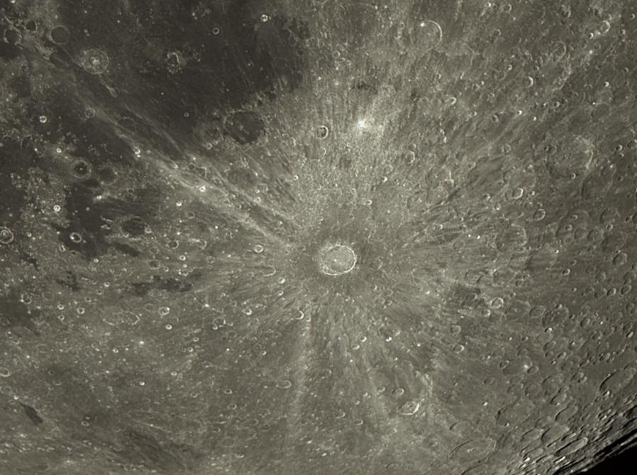

Voici donc Tycho capturé hier !
Merci !
J'ai troqué la Barlow pour un réducteur de focale (x0,67) ! J'ai lu diverses réponses sur le forum concernant le tirage à utiliser (85 ou 105 mm ?). Du coup j'ai coupé la poire en deux, et j'ai utilisé environ 9,5 cm :be:
De toutes façons, vu la taille du capteur de l'ASI 224 (8 mm de diagonale je crois) ça ne doit pas changer grand chose.
Superbe ce tycho.
Question: Tu à élargie le champs via le réducteur, puis appliqué un tirage de neuf pour le diminuer?????:?::?::?:
Merci.
Euh, en fait je n'ai pas chercher à augmenter la focale, je ne savais juste pas quelle était la valeur optimale pour mon réducteur, donc j'ai pris une valeur intermédiaire entre les deux que j'ai trouvées. Mais en mettant (environ) 85 ou 105 mm je n'ai quasiment observé aucune différence !

Difficile de dire si il y a ou non des artefacts mais il faut garder à l'esprit qu'un C8 est capable d'aller chercher sur la Lune des détails vraiment pas gros ...
Pour le savoir soit on refait le traitement en modifiant les ondelettes, soit on cherche à l'aide d'une carte lunaire interactive (genre Quick Map LROC sur le net) si oui ou non c'est un détail au sol ou un artefact et parfois on a la surprise de s'apercevoir que ce n'est pas un artefact
Pas de soucis, je suis flatté que des photos s'invitent sur mon fil ! En fait c'est une mosaïque ton Clavius ? Il est magnifique !
Oui c'est une mosa de 3 tuiles.
Pénible cette écriture automatique sur les tel portables, pour lui Clavius c'est clavier mais je pense que tu as compris le sens de ma phrase ; )
