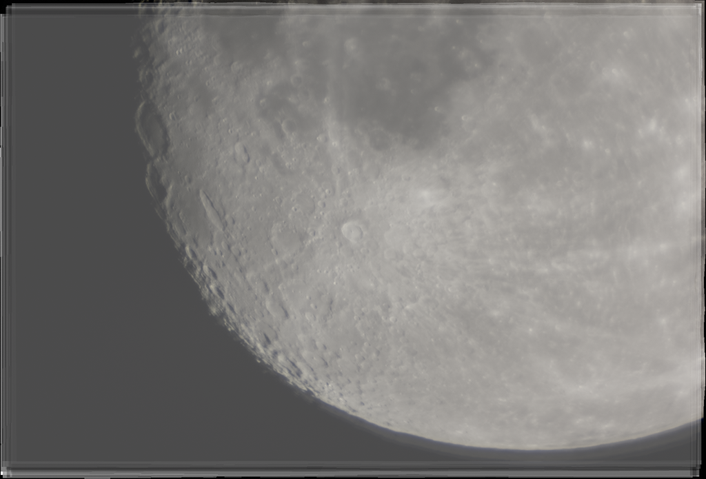

Voici le genre de résultat que j'obtiens avec Registax :(

Tout d'abord, ta photo n'est pas si affreuse que cela et je trouve qu'avec une lunette de 70 et sans motorisation, c'est pas trop mal et je n'arrive pas à faire mieux avec mon newton 130.

Tu as un problème de rotation d'image entre tes prises.
Essais avec Autostakkert 2 il corrige mieux les rotations.

AS2 tout seul ne suffit pas pour la correction il faut d'abord aligner les images avec PIPP, choisir pour la sortie un fichier SER.
Là AS2 peut travailler correctement.
Une image du résultat.
Bonne nuit.
Luc;)

Merci CATLUC c'est formidable le résultat obtenu :wub:

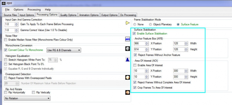

J'ai chargé PIPP mais je n'obtiens qu'un seul fichier de sortie :(
Edit: j'étais en "Join Mode" au lieu de "Batch mode"
Là il m'a sorti les 25 fichiers

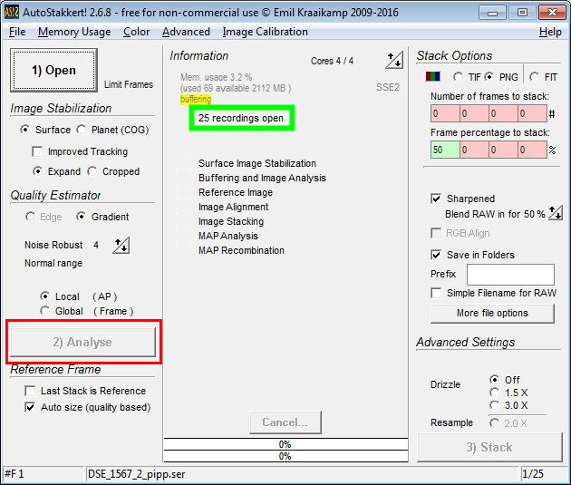

Dans AS2 le bouton Analyse reste grisé chez moi avec les fichiers SER de PIPP (avec des PNG c'est bon), une idée de quoi ça vient ?

Pour PIPP as tu demandé l'alignement des images ?
Il faut charger les 25 images dans PIPP et demander un fichier SER en sortie.
C'est ce fichier qu'il faut mettre dans AS2 pour le traitement.
Bonne journée.
Luc;)
Bonjour Luc
Dans PIPP j'ai ces réglages
J'ai effectivement un seul fichier SER qui contient les 25 images (69 Mb)
AS2 peut maintenant analyser et faire le stack
Seulement le résultat est de loin pas aussi bon au niveau de la netteté/piqué comme ton résultat :(
Il y a sans doute des réglages que je dois faire mais lesquels ?

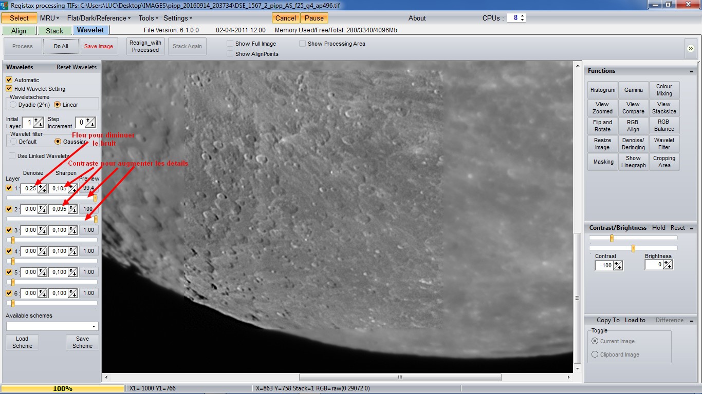

A la sortie d'AS2 en compositant les 25 images tu as une image TIF.
Cette image doit être récupérée dans registax 6 pour augmenter les détails visibles.
Une copie d'écran de réglages possibles :
