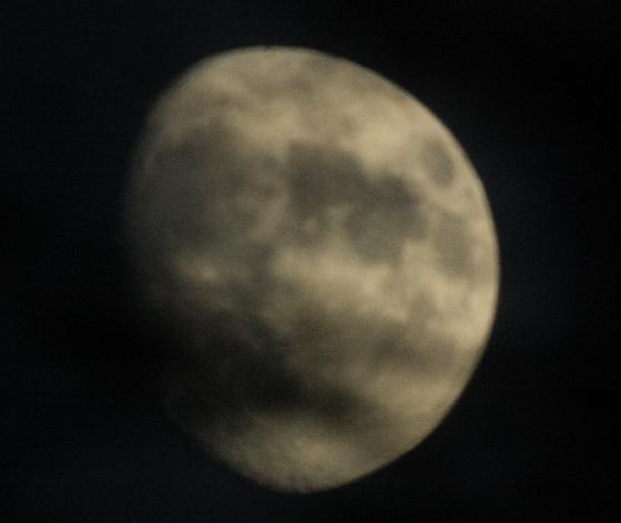

faite avant la modification de l'objectif

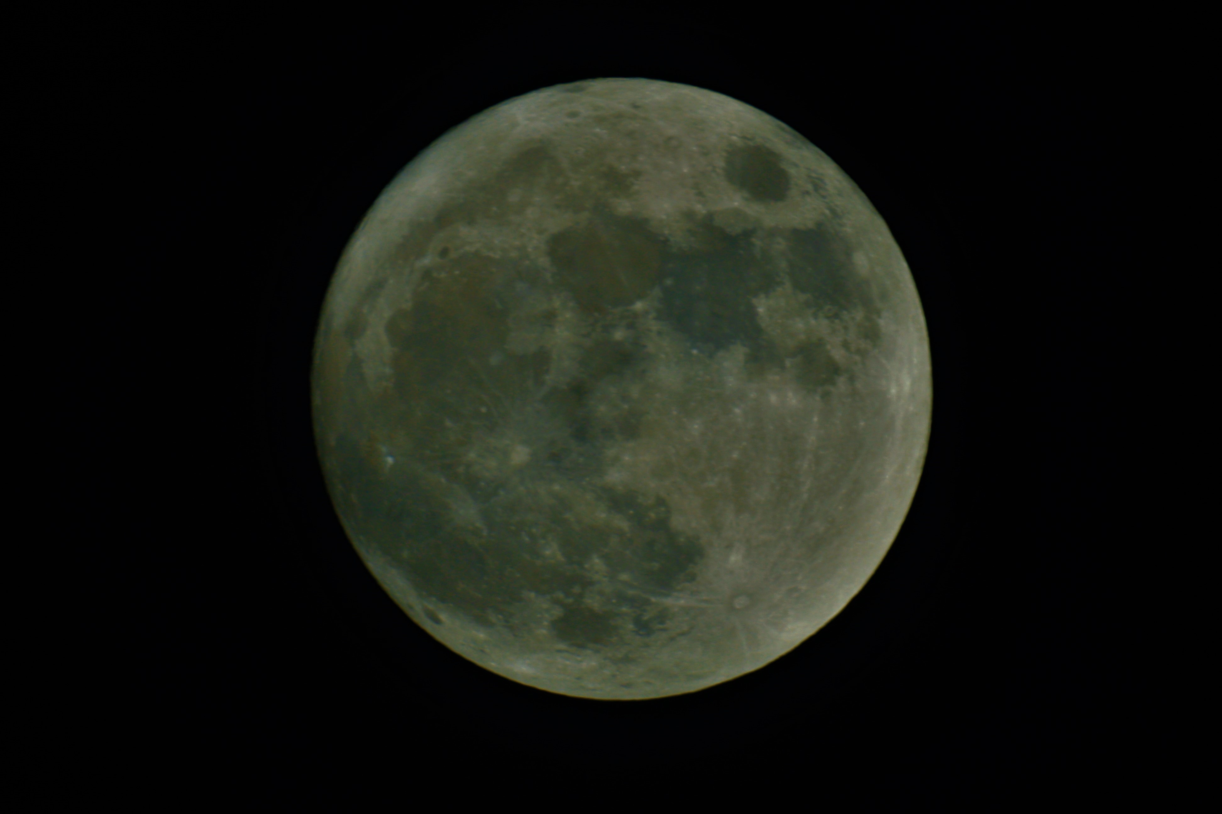

faite apres modification
Un grand merçi à vous qui m'avez aiguillé sur la bonne voie.Modification faite en 2 tours trois mouvements.
