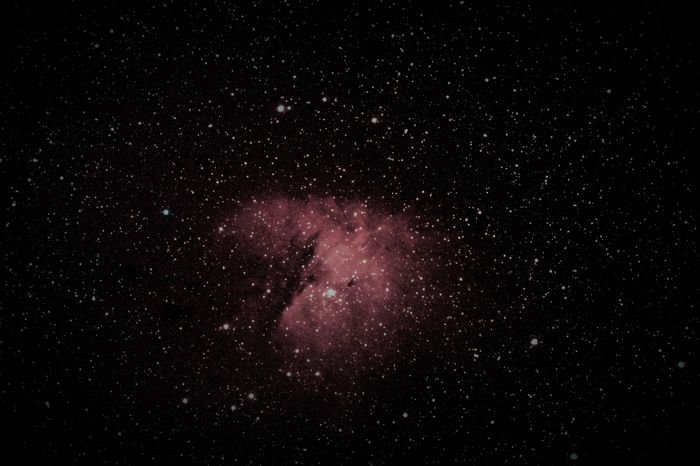

Ngc 281 prise le 9 décembre au foyer de la 100ED avec le Canon 1000D défiltré et filtre CLS. Poses de 3mn pour un cumul de 1h18 dans mon super ciel de banlieue parisienne :) Autoguidage avec PHD sur Kepler 60/240 et ASI120MC.
J'ai galéré au traitement car très peu de signal avec 3mn de pose et sur la brute finale il a fallut relever fortement les niveaux.
Il faudra que je retente avec des poses de 5 voire 10mn.
Comme d'habitude je suis preneur de vos remarques :)

Salut, sympa cette nébuleuse. Tu n'as pas fait de flats? Il y a un bon vignettage. Et le blanc est assez grisaillou dans l'ensemble, tu dois perdre pas mal d'info dans les tons clairs du coup. Donc avec bien plus de poses pour augmenter le temps total et un traitement un peu plus poussé dans les clairs, elle devrait être encore plus belle :)
Merci Bedros,
Si j'ai fais des flats mais je vais investir dans un écran pour les réussir et ok je vais revoir le traitement dans les niveaux clairs, tu as raison :)
Serge
