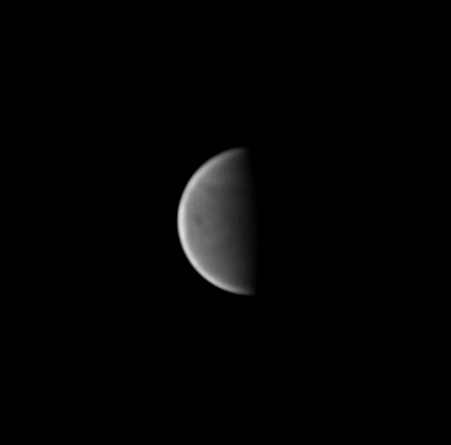

Ce que j'obtiens à la prise de vue c'est cela (filtre W47 IR-CUT, 1 image brute) :
Image, résultat du stackage et ondelettes :
Image prise au Maksutov qui adore les UV !
Comme la précisé Hervé, pour la MAP par contre, il est préférable de la faire sur une Vénus lumineuse, avec le bord de la planète, donc il faudra baisser le gain après cette opération. Avec les filtres UV, c'est une autre histoire, ils absorbent énormément de lumière, contrairement à l'IR et W47...
