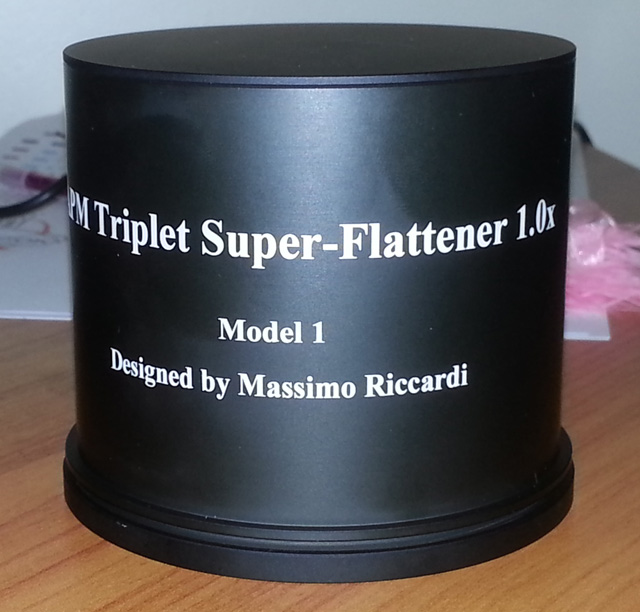

Par contre, j'ai un Flattener 1.0x qui, apparemment, n'a pas les raccords nécessaires pour le visser sur la lunette, d'un côté, et le brancher sur mon APN Canon, de l'autre côté :
Le problème, c'est que je ne sais pas quelles références de bagues il faut demander/chercher.

J'ai déjà la bague t2 (m48/t2) et en effet le diamètre de l'applanisseur 1.0x est bien plus gros, donc, tu dois avoir raison, il me faut la m68/m48.
Sinon, pour le montage sur la lunette, j'ai bien la bague que j'utilise pour le réducteur 0.75, ce qui signifie qu'il me faudrait aussi une bague de réduction.

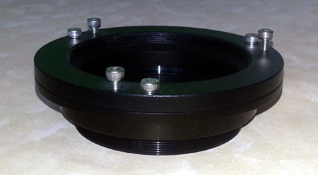

J'ai recommencé mon jeu de légo et j'ai trouvé la bague M82 qui va sur la lunette. Avec le réducteur 0.75x, il y a 2 bagues avant d'arriver à la lunette. Je cherchais donc 2 autres bagues, mais en fait une seule est nécessaire et c'est celle-là :
Il me manque quand même la bague pour raccorder à la M48/t2 de mon Canon.
Si j'ai bien compris, l'applanisseur a un pas de vis M68 femelle, il me faut donc une bague M68 mâle ?
Est-ce que vous pensez que cette bague conviendrait ?
http://www.pierro-astro.com/materiel-astronomique/accessoires-astronomie/accessoires-m48/bague-adaptatrice-m68-vers-m48_detail

Les vis que je voit sur cette bague ne servirait pas au back focus par hasard?
Ma foi... je ne sais pas à quoi ça sert :b:

Je voulais essayer l'applanisseur 1x pour ne pas perdre en grossissement, même si le champ est plus petit.
Après recherche, le backfocus entre la sortie m68 du flattener et le capteur doit être de 92,8mm.
Il faut prendre les bagues en fonction.

A priori, c'est une bague de réglage de tilt.
Oui, tout à fait : bague de tilt qui sert de raccord pour connecter l'applanisseur au PO (je n'ai pas d'autre raccord).

Juste pour corriger une bêtise que j'ai dite et faite... Je n'ai pas absolument besoin de ces bagues de tilt (elles faisaient partie du lot d'accessoires).
Le réducteur/applanisseur Ricardi 0.75x se connecte à la lunette via un adaptateur (comme sur la photo plus haut, mais sans la bague de tilt). C'est peut-être la présence de cette bague de tilt non réglée qui me causait ces déformations d'étoiles...

Je suis très content, j'ai reçu la bague adaptatrice M68/M48 permettant de connecter l'aplanisseur Riccardi 1.0x à mon Canon, via la bague T2.
Mais les étoiles étaient toujours étirées dans les quatre coins, de façon symétrique. Heureusement que j'avais complété mon achat par une bague Baader, genre petite allonge, ce qui m'a fait gagner le backfocus nécessaire, et mon champ est maintenant pratiquement plat.
Je suis donc très content, et je remercie ceux qui m'ont aidé à trouver comment utiliser cet aplanisseur et aussi à connaître le mot "backfocus" pour rendre l'aplanisseur parfaitement fonctionnel.

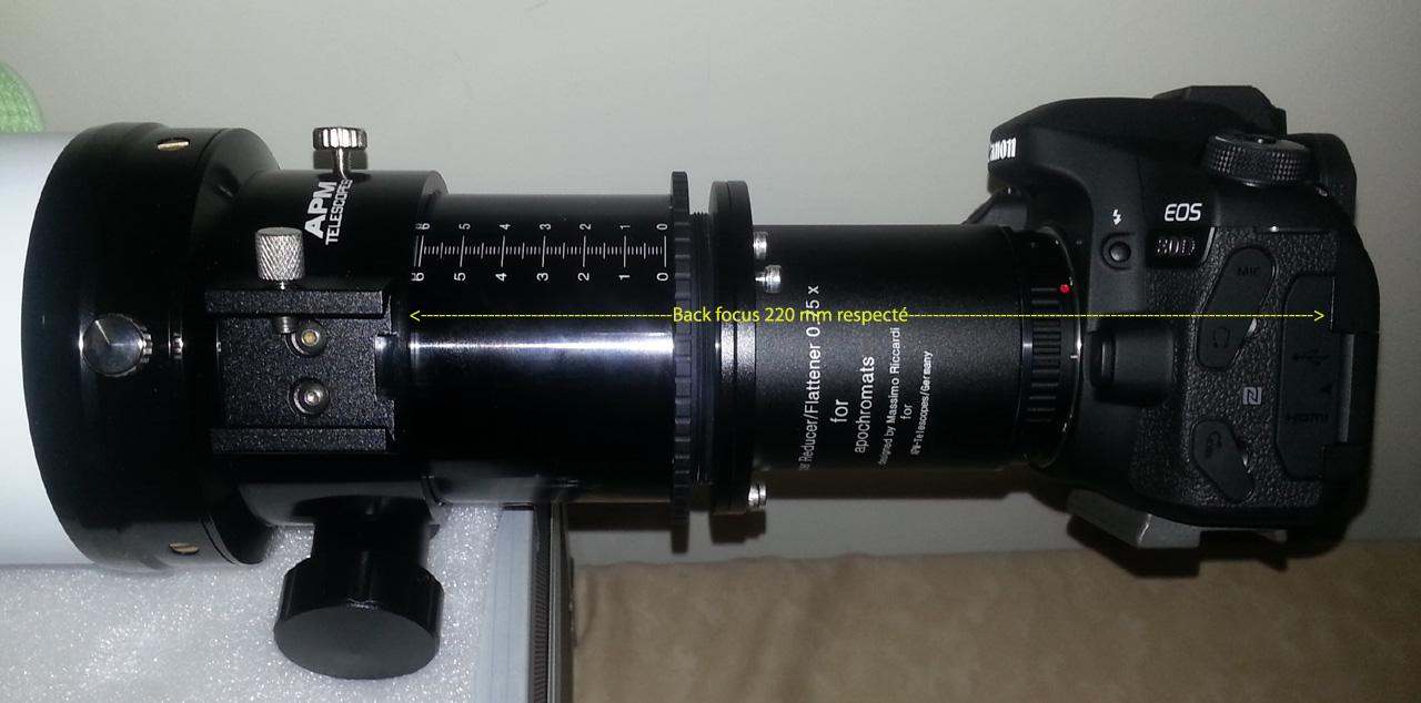

En ce qui me concerne, si je mets l'apn directement au foyer, via une bague, je n'ai pas de MAP. Je mets donc le réducteur aplanisseur 0.75 ou l'aplanisseur 1.0x et là j'ai la MAP. Cependant je n'ai pas le backfocus suffisant pour aplanir le champ (les étoiles filent symétriquement dans les 4 coins). J'ai donc ajouté une petite bague-allonge Baader et là c'est parfait : j'ai la MAP et mes étoiles sont bien rondes même sur les bords.
J'ai monté le réducteur 0.75 sur la lunette pour la photo :
En sortie du PO, juste après la graduation, tu peux voir une première bague, puis le réducteur, puis une fine bague de réduction pour la Baader se connectant à la bague T2 du Canon.
La graduation de la MAP que tu vois sur la photo est celle de l'aplanisseur 1.0x. Pour celle 0.75, je ne me souviens plus, entre 6 et 8, de mémoire.
Donc, mon avis, c'est que je suis obligé de mettre un réducteur ou un aplanisseur ET la petite allonge.
