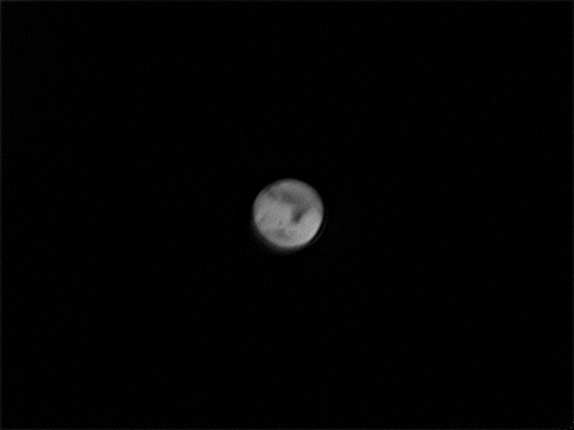

Moi, j'ai que cela et je commence à regarder pour une vraie caméra dédiée astro.
Vénus avec une webcam basique:26380-1484760491.jpg

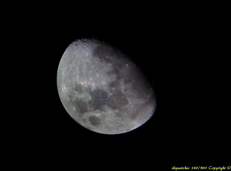

Moi, j'ai un vieux kodak et voilà le résultat:26380-1481928063.jpg
Par ce moyen simple, tu met un pied dans l'astrophoto, tu retouche ta photo et hop, tu sort de belles images.

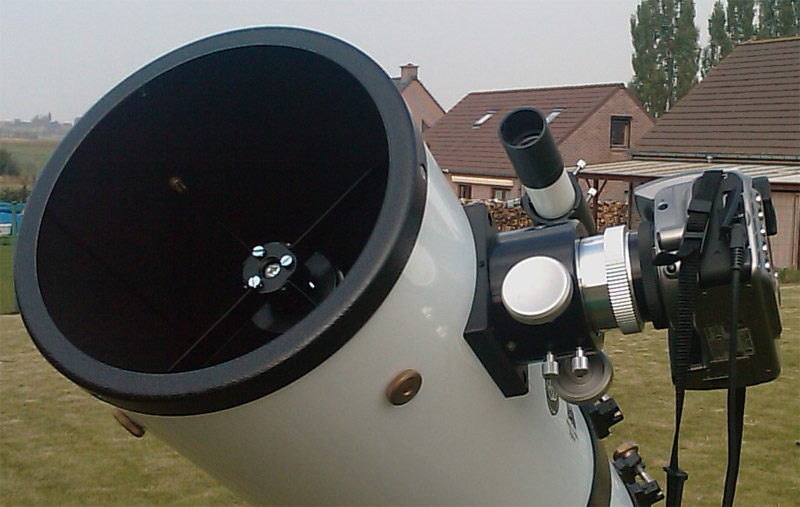

l'afocale c'est en fait coller l'objectif de l’appareil photo SUR l'occulaire ? c'est ca ?
comme ca ?
(c'est pas le mien hein ! :) )
il faut un adaptateur du coup ?

Attention, ton apn est un bridge et non un reflex et je ne pense pas qu'on peut lui mettre une bague T2 pour le relier au porte oculaire et en plus ton PO n'est pas adapté aux reflex car c'est une EQ1 et une crémaillère.
Il faut un crayford que l'on retrouve sur les 150/750, même le 130/900 n'en est pas pourvu.
Le moyen le plus simple dans ta configuration reste la webcam avec un adaptateur 31.75 que l'on met dans le porte oculaire et bien sûr sans oculaire.

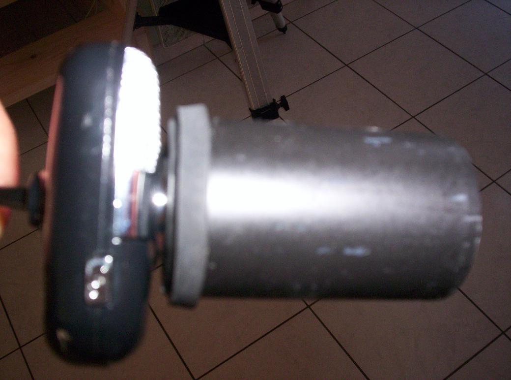

Un exemple de ma cam:
Même sur un gros télescope, le principe reste le même, une douille 31.75 et dans le PO.
Mais non, on ne perd rien parce ce qu'il n'y a pas d'oculaire.
Les miroirs concentrent l'image de l'astre directement sur le capteur de la webcam, c'est une vidéo, un film cumulant énormément d'images que les logiciels découpent et alignent.

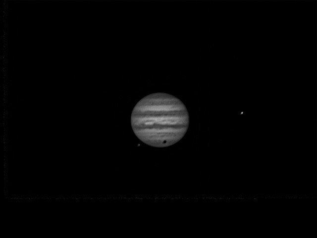

Ca donne ce genre de résultats avec un pitit 150 newton:
Tout est fait derrière une barlow. Tu enlève l'oculaire, à la place tu y met soit directement la cam ( mais l'image reste petite) soit une barlow+cam. ( la barlow pour simplifiEr c'est un tube avec des lentilles qui sert à augmenter ta focale, donc à grossir l image )
NB. les images que j'ai jointes sont prises au hasard, j m apperçois d'ailleurs qu'elles sont brutes de sortie après AS2 et R6, la cosmétique n'y est pas ;) pas tres flatteuses j ai bien mieux mais sur un <DD externe pas sous la main là .
Aller j'ai été un peu courageux, j'ai fouillé mes posts webastro pour te montrer des choses un peu plus propres:
